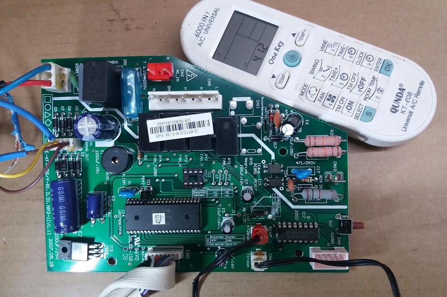

Добрый вечер!
samsung AQ18TSBN - 7 лет отроду без ремонта!
...и вот вдруг...
В режимах холод и тепло все работает,но после выключения (через 30 - 25 минут) он
сам включается (на 4 - 5 минут), компрессор и внутренний блок издают шум-гул, индексация не горит.
"воздушная крыльчатка"не открывается, и так по кругу.
Режим таймер,авто не включен. От сети 220в. отключил, ночью запарил гудит сильно каждые 30 мин.
При включении на тепло ,иногда сразу громко "фыркнет"и начинает работать в режиме.
На холод, нормально.
В сервис подал заявку.Обещали приехать в конце следующей недели.Это 8 дней ждать,а в помещении холодно!
У соседа осталось оборудование ,можно проверить давление, долить фрион.
...Парни подскажите кто что знает! чем болеет "пациент"? |

| Выключи кондей с пульта ДУ, и отключи плату с инфрокрасным приемника от платы Main внутреннего модуля и проверь проявится дефект или нет. Так определишь в какой плате беда. |

Amin7, реле компрессора не развалилось, случаем? На Люксах было, причем на двух. И оба Электролюксы отработали одинаковое время (В зале кафе). Но там безсистемно мог включиться компрессор а вент наружки никто не включал. Копрессор качал в огромное давление конденсации. Но оба выжили. Поставил пускатели на оба.

Плата лежит на столе. Осмотр платы –ОК (разваленных реле нет, пропайка ОК, плата не пыльная,чистая)
Там 2 маленькие реле – выпаял (ключи транзисторы) проверил реле ОК.
Остановился на большом реле , по вышесказанной причине. Что за реле такое, надо в интернете поискать - разберусь.
…Помошник - буду ставить плату , инфрокрасный приемник проверю

Конденсаторы проверил ,все нормальные ,но в блоке питания решил заменить.
Все реле выпаял проверил, все работают.
Плату поставил,запустил кондиционер,никаких изменений.
Пульсаций по питанию нет.(запарился осцилограф к блоку подставить, одному не удобно ,чуть не уронил)
Инфракрасный приемник проверил ложных команд не дает.
Всё также , сам включается компрессор и так далее.
С вентилятором завтра, нет уже сегодня с утра. |

На другом форуме посоветовали перепрошить с пульта .
Надо было сразу с этого начать , а в голове крутилась эта мысль.
После этого самопроизвольно перестал включатся, УРА!
Основная неисправность устранена , думаю тему можно закрывать .
