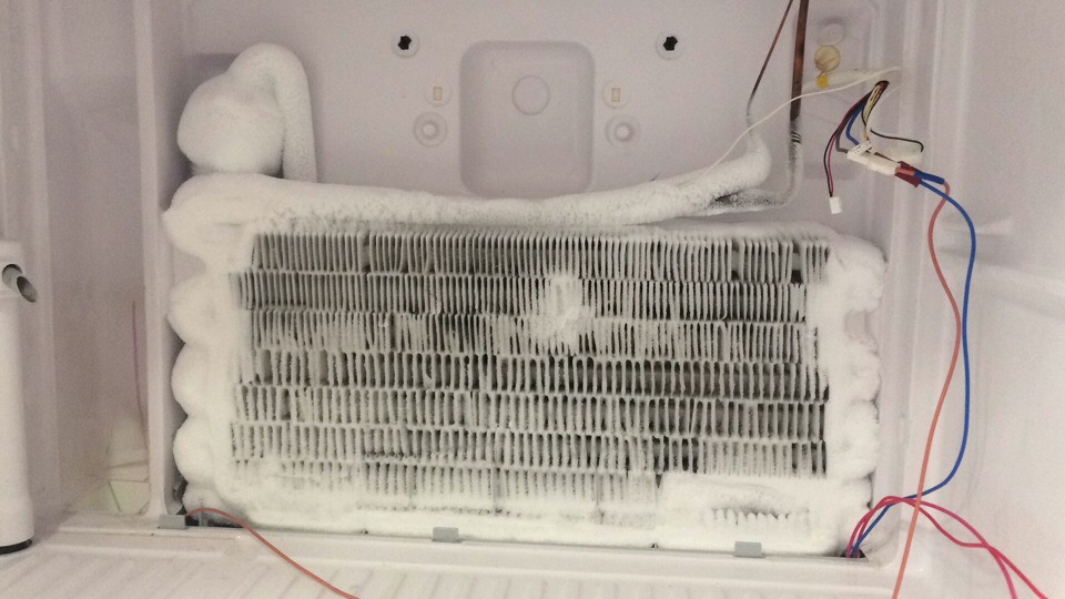

Привет всем. Хитачи , на 134 фреоне. Выдал ошибку F0-04. (интернет говорит это проблема с датчиками) приехал туда, там обмерзший испаритель (фото) И очень горячий компрессор и контур обогрева. 1-2 сек пальцем держать не возможно. А фильтр холодный. В камерах Холода особо не было, продукты все разморожены. Мои действия: разморозил, поменял датчик испарителя. Датчик поставили электролюкс на 2,5 кОм (там все датчики были примерно 2,5 кОм) тен и плавкий целые. Включил, уехал, Сейчас прошло чуть меньше суток, звонит клиент, опять выдал ошибку, но пока ещё холодит. В чем может быть проблема? Возможно проблема и банальная, но я дилетант в холодильниках, 12 лет занимаюсь стиралками, кондиционерами. Вот решил научится холодильникам. Не пинайте сильно, помогите разобраться.

Судя по описанию забилась копелярная трубка . Это болезнь для 134 хладогена

А судя по фото, банально, датчик оттайки. Набравшись опыта, смешно читать свои вопросы )))

shan907 писал:
А фильтр холодный.
Если бы частичный засор капы, то фильтр почему холодный? Скорей фильтр засорён.
Смени фильтр и капу прочисть заодно. Заправь и будет видно. Делов-то...
