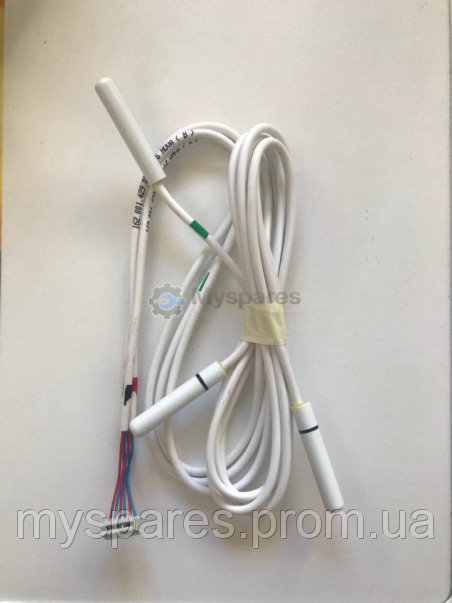

Добрый день.
Подскажите пожалуйста сопротивление датчиков.
1) Морозильной камеры.
2) На испарителе.
3) Холодильная камера.
На плате колодка на ней все три датчика. Нарастает шуба, постоянно работает компрессор. Не работает оттайка (тэны целые, термо предохранитель исправен). Грешу на датчик испарителя(установлен на трубке), но не знаю его параметров.
т.е После естественной разморозки, включаю холодильник (холодит да мин температуры), работает постоянно, затем нарастает шуба и повышается температура в камере, вываливается ошибка А2.
Спасибо.

SVIPDeNver, отмерь датчики и станет ясно на что грешить.

Прим -20(-+) 1.Датчик морозильной камеры 60кОм
2.На испарителе 26кОм
+5(-+) 3. В холодильной камере 25кОм
Все датчики реагируют на перепад температуры.

Все датчики одинаковы.

Тогда судя по показаниям, датчик испарителя не верные данные выдаёт при одинаковой температуре в морозильнике. Вопрос, за не имением данного датчика можно отключить датчик от испарителя и подключить на его выводы на разъеме датчик морозильной камеры?(параллельно)

Нет, нельзя.

Ок, а не подскажите от какого холодильника кроме как Aruston, подойтет датчик? Я так понимаю нужен 10-12 кОм, но в нашем городе не нашел( есть из китая на 10кОм), есть опыт в их использовании?
