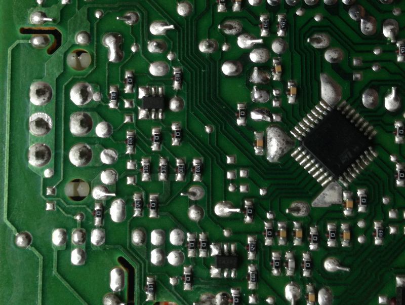

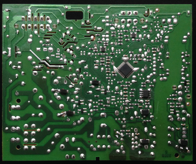

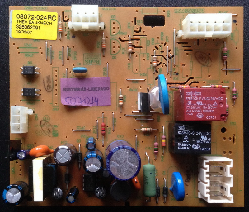

Whirlpool VS 502 IX
Со слов клиента: в холодильной нет холода (в морозилке мороз).
Принес мне мастер плату со словами:
При первом запуске включает вентиляторы (24В), потом не запускает их. При этом, когда карлосоны молчат, напруга проседает на них до 15В.
Компрес при этом РАБОТАЕТ!
Банки поменял, криминала больше не нашел.
Единственная странность - епром не считывался (при заглушенном проце). Снял, считал, не нули.
Отдал на установку.
Ситуация повторилась.
На плате между процом и фишкой вентиляторов - 2 smd элемента с маркировкой G6XW7.
Кто подскажет, что за зверь?
И в общем, по проблеме.
(Если надо, прошивку выложу.)

Вентилятора два:
один с испарителя снимает в морозилку, второй (с него же) - в холодильную.
Мой коллега мастер говорит:
- приезжаю, вентиляторы молчат, передергиваю из розетки - запускает их.
(оттайка работает).
не пойму, откуда может быть просадка напряжений до 15в на обоих вентиляторах, при условии того, что входит в оттайку (реле на 24в срабатывает, значит на нем просадки нет)

Помошник, Spec, упустил важный момент в первом посте (добавил):
- когда молчат вертиляторы, мотор работает!
вентиляторы и компрессор работают в паре же, значит условие для запуска мотора, а значит и вентиляторов, выполняется...

но меня, как электронщика, больше волнует вопрос, от чего появляется просадка напряжения на вентиляторах.
не думаю, что у этой модели есть регулировка выходного напряжения.
Klop
Сообщения: 379
Сообщение #14 От 04/09/2017 21:33 цитата
для тебя, как электронщика, не составит труда пройтись по цепи управления ключем и определить одну из возможных функций использования соотв. вывода процессора. А если еще и осциллом стать на него...
ALEX75SPB
Сообщение #15 От 25/08/2019 18:35 цитата
Та же проблема холодильник whirlpool vs 503 ix (плата такая же) только молчит вентилятор именно холодильной камеры, датчик темпиратуры отткайки поменял (вроде она как должен отклчаться только при +70) в остальном должен работать. Датчики темпиратуры показывают адекватное сопративление в районе 3,0-3,3 Ком при 10-20 с (тепла) после того как выключил холодильник
все тоже самое если холодильник выключить и включить вентилятор холодильной камеры начинает работать, тоже самое если открыть дверь холодильной камеры
(в морозилке все нормально вентилятор работает). Не очень верю, что можно починить блок но от 6000-9000 платить если можно резистор или кондер поменять, ну даже контролер какой очень не хочеться. Помогите плз если как то вопрос решили?
