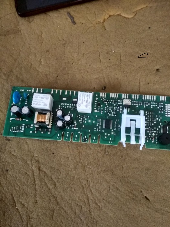

Вот две строчки на контроллере: TCL9188V40 1311KB275. 32 пина, по 16 в ряду. Гугль не находит вообще ничего по этим буковкам. Что за звереныш? Фото модуля прилагаю.

Сообщение #9 От 24/05/2016 12:17 цитата
а этот модуль уже обсуждали в прошлом году тут - поищите)))
правда под другой ТМ
для данного модуля ошибка Е6 - это Ошибка двигателя внутреннегоблока - смотрите - питание , двиг , датчик холла и его цепь
если память не подводит - ДХ подключаеться в разьем CN-4 возле разьема датчиков температуры

Сообщение #10 От 24/05/2016 14:06 цитата
Датчики исправны. Питание 5в и 12в присутствуют. Сигнал от холла к микроконтроллеру доходит. А один фиг Е6 и по 6 раз моргает зеленым светодиодом с паузами. Уже вторая плата от любителей риса с ошибкой по FAN IN. Да, да! Ща пробывал, на столе, не валится в Е6. djclyde, Пробывал с неродной памятью, 24С02 (залил считанное с родной). Вобщем Е6 - это ошибка FAN IN. А глина, она и у Рисоводов, глина! Кто в курсе - поймет. подмигивание

Сообщение #12 От 14/09/2020 23:43 цитата
По цепи дх только резик на 500 Ом и керамика на 1000 пкФ, а далее вход контролера. Особо нечего проверять. Когда вал мотора вращаешь, с датчика холла приходит сигнал (0.4-3.1 В) 3 импульса за 1 оборот.
У меня просто аналогичная проблема с luberg lsr-12 hdi ( плата tl32ggft9189-kz), два раза стартует вентилятор внутреннего блока и вылетает Е6, пока не могу разобраться.
