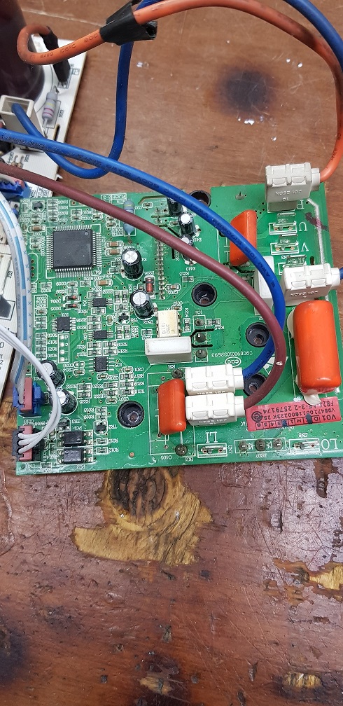

Condizionatore Haier , errore F3
amennone
Сообщения: 22
Сообщение #1 От 05/08/2022 01:49 цитата
haier
Unità interna AS09GB2HRA
Unità Esterna 1U09BE5ERA
Unità interna Errore F3
4 lampeggi led1 unità esterna.
Schede elettroniche unità esterna incapaci di comunicare fra loro Scheda potenza UE o scheda madre.
Tensione +5 volt e 15 volt sono ok il problema è la scheda di potenza che non dialoga ,
gli optoisolatori sono ok.
i transistor di potenza sono o.k.
Qualche aiuto , grazie .

cosa significa " gli optoisolatori sono ok " ???
Si tratta di fotoaccoppiatori ? равнодушие DOVEVANO ESSERE SOSTITUITI !
