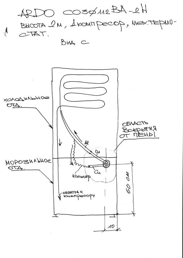

Сегодня привезли холодильник АРДО плачущего типа , модель номер затёртый , высота 2,10m , морозильная камера внизу , газ R600 вобщем газа нету кто то пытался заправить до меня но не чего не трогал кроме заправочного , В наших краях такой зверь редкость может кто распечатывал такой агрегат, может раскажет про его слабые места , повнешнему виду холодильник не старый .Завтра для начало попробую отключить обогрев двери хотя думаю не поможет улыбка

Йохо хо хо . Вот ремонтик холодильника Ardo CO 301120 BA-2H. Решил не рыться в запененной части а сразу поставить другой испаритель. Капиляр остался в старой части испарителя.
Вид сзади.
  ardo CO 30112.jpg  54.74 КБ  Скачано: 10933 раз(а)
