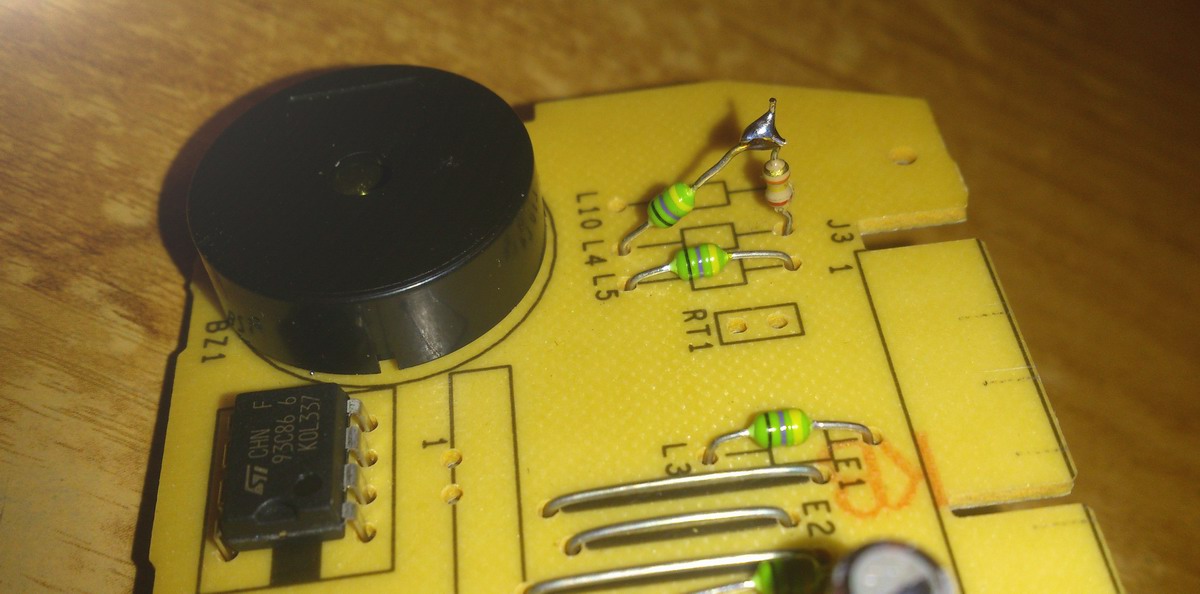

Сообщение #8 От 02/01/2023 20:21 цитата
Случилась и у меня такая же ситуация.
ХК - нормально выходила в режим +5 градусов, а МК охлаждала максимум до -17 градусов, естественно компрессор молотил сутками не отключаясь.
Спалить компрессор как-то не хотелось, а заниматься ремонтом не планировал. Морозилкой и так практически не пользовался.
Как ВРЕМЕННОЕ решение можно заставить холодильник "думать", что в МК температура -20 градусов, а при достижении +5 градусов в ХК - компрессор будет отключаться.

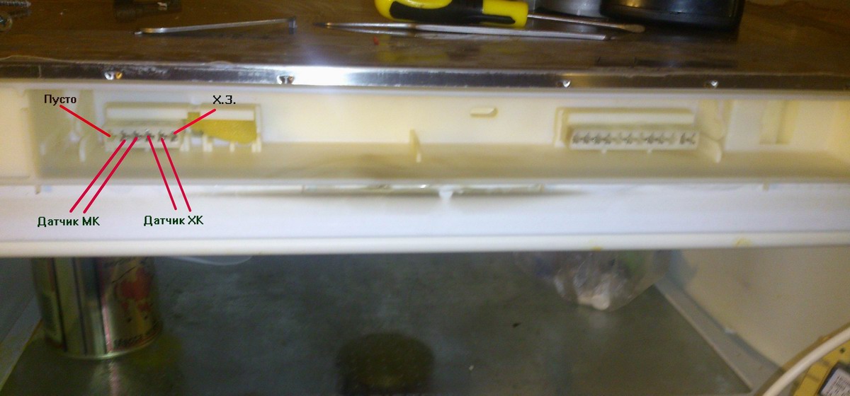

Первым делом добираемся до "мозгов" холодильника:
1. Открываем дверку ХК
2. Откручиваем 2 самореза(слева и справа) в районе верхних петель верхней двери, предварительно сняв фальш-панельки.
3. Тянем пластиковую панель на себя с умеренным усилием, вытаскивая плату вместе с панелью из разъёмов.
4. Пластиковая панель вместе с "мозгами" осталась в руках, видим такую картину:
Далее, в разрыв датчика МК(последовательно датчику) надо добавить сопротивление 23-30 кОм.
Получится примерно так:
Рассчитать номиналы сопротивления под нужную температуру можно по таблице датчиков "Мерлони".
Прошло 2 недели, полёт нормальный, компрессор как и положено отключается при +5 градусах в ХК, морозилка тёплая.
Теплоносителя в системе явно не достаточно, но пока хватает на охлаждение ХК, режим работы компрессора - 10мин. работа/15мин. отдых. Компрессор нагревается в пределах нормы, рукой можно спокойно держать.
