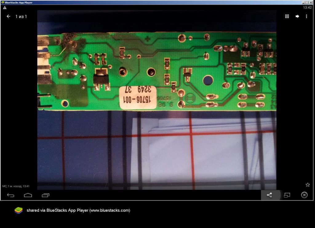

ремонтировал , если кому интересно, тоже с оборванным датчиком.Поставил 6.8 кОм ММТ4
пену не ковырял - через корпус пробуравил дюрдочку улыбка 2 тоненькими беленькими проводками вывел MMT4 и закрепил его на силиконе в верхней части плачущей стенки, санетиметров на 15 ниже границы где начинается обмерзание. Проводки тоже проклеил прозрачным силиконом. Сам ММТ4 поместил в термоусадку. Все - работает хорошо. в файле - есть данные по такому bosh-y табличка значений терморезисторов в зависимости от температуры.

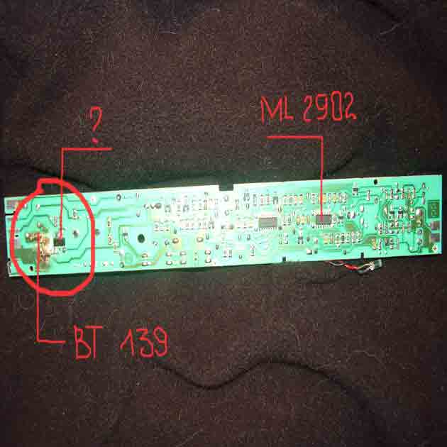

Плата 9,981,310,017-4. Закоротили контакты на компрессоре, в результате взрыв семистора BT 139 600 ватт. Заодно дорожки
около симистора разлетелись.
Замена симистора и пара сопртивлений ничего не дало.Что за элементик стоит рядом с симистором, его маркировка /Z75 A831/. И еще стоит ли поменять микросхемку ML 2902.
Спасибо вем кто ответит.

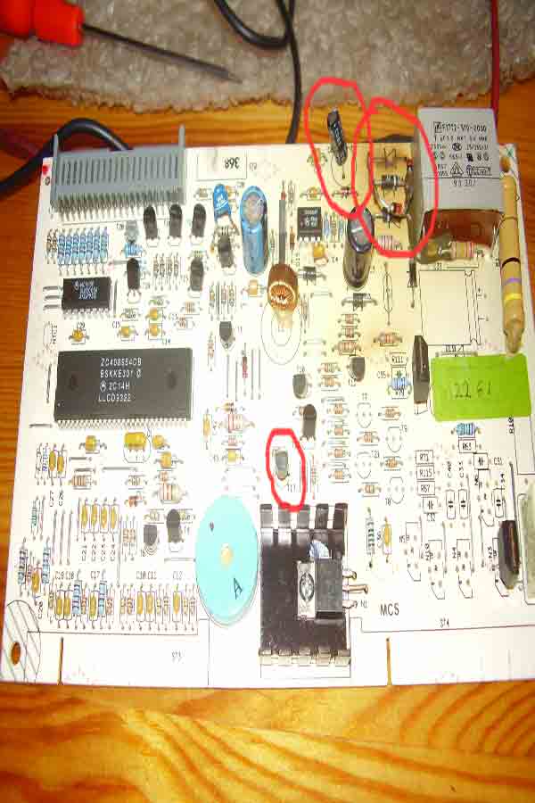

Сообщение #100 От 18/02/2009 19:13 цитата
Привет kolyo . Воспользовался твоим советом и о чудо, великая шамбола отдыхает, холодильник заработал.
Предистория вопроса такова. Не запускался мотор. На клемах компрессора 146 вольт. Срабатывала защита на компрессоре.
На плате заменил стабилитрон D7,конденсатор 47мкф 25 в,транзистор Т13 ВС557.Стабилитрон собрал, как ты и советовал, три штуки 5,1в и мощность 1,3 вата.
