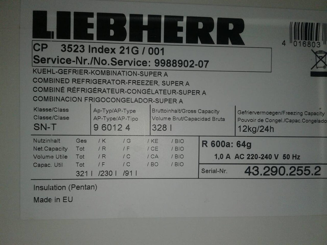

Liebherr cp 3523 опознать элементы
yaz469
Сообщение #1 От 19/06/2018 15:07 цитата
Здравствуйте! После очередной грозы перестал работать холодильник, достал плату и обнаружил горевшие элементы , компрессор работает но не выключается, и нет питания на плату управления подскажите какие номинал этих деталей? Холодильник Б\у уже видно был в ремонте не раз! Спасибо!

Сообщение #2 От 19/06/2018 15:41 цитата
yaz469, обратись к мастеру.
Klop
Сообщения: 379
Сообщение #3 От 19/06/2018 19:07 цитата
После грозы это Ж. 99% что процу кирдык (во всяком случае их тех, которые попадались и у которых спалило ограничитель в хлам)
А компр работает т.к. он инвертор . у него своя извращенная логика работы улыбка и хорошо, что работает- есть смысл ремонтировать.
Холод с клапаном и инв.
yaz469
Сообщение #4 От 19/06/2018 20:41 цитата
В нашем районе ремонтировать не хотят, покупай б\у, и гарантии не какой что она будет работать? Резистор я вроде определил 50 ОМ , под кембриком стабилитроны два спаяны последовательно, но номинала не видно, спаял два стабилитрона 6в и поставил резистор, на плату управление пошло питание, при откритии двери мигает свет, и невозможно выбрать температуру или включить вентилятор, выключается и включается и так циклически?
yaz469
Сообщение #5 От 22/06/2018 08:49 цитата
Все получилось, поменял стабилитрон на 20в, и все заработало! Спасибо!
