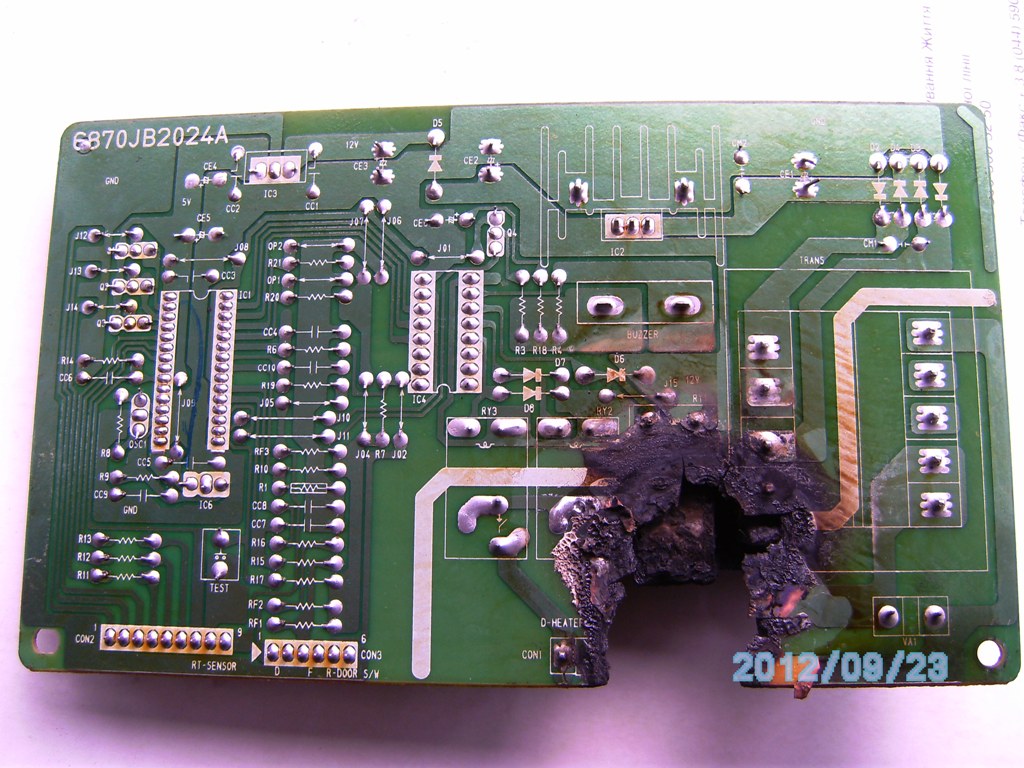

Здраствуйте! Холодильник LG GR-389SQF , поделитесь фото модуля с обеих сторон , и схемой подключения. После скачка выгорел клемник и изрядный кусок платы.
Заранее благодарен!

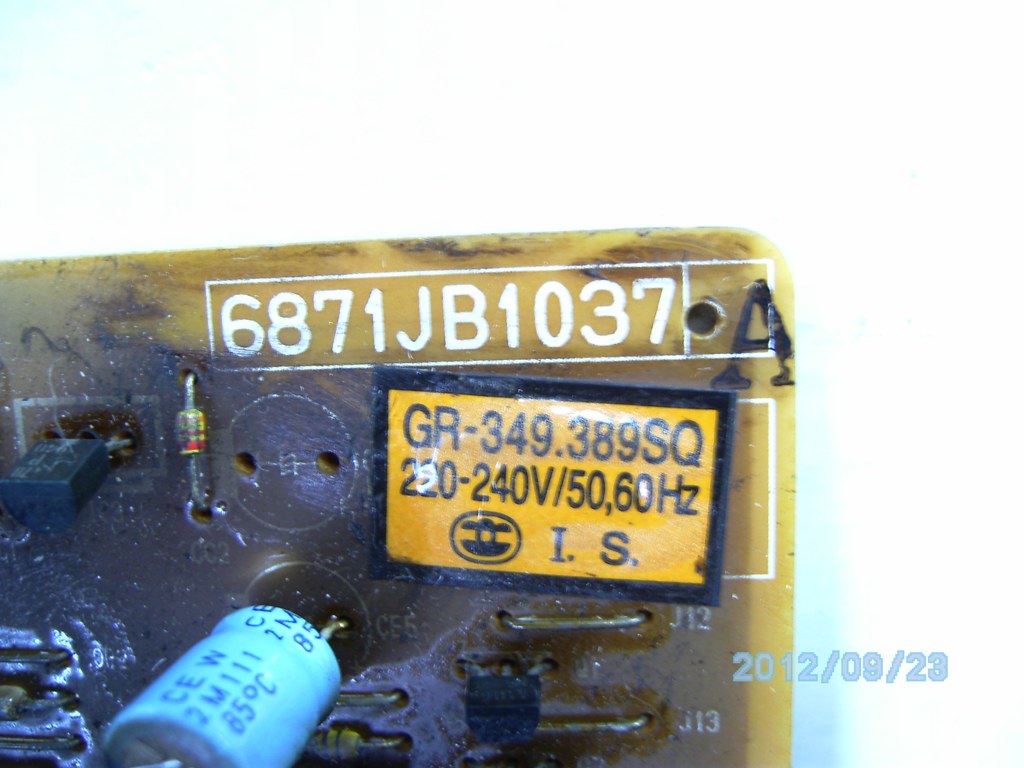

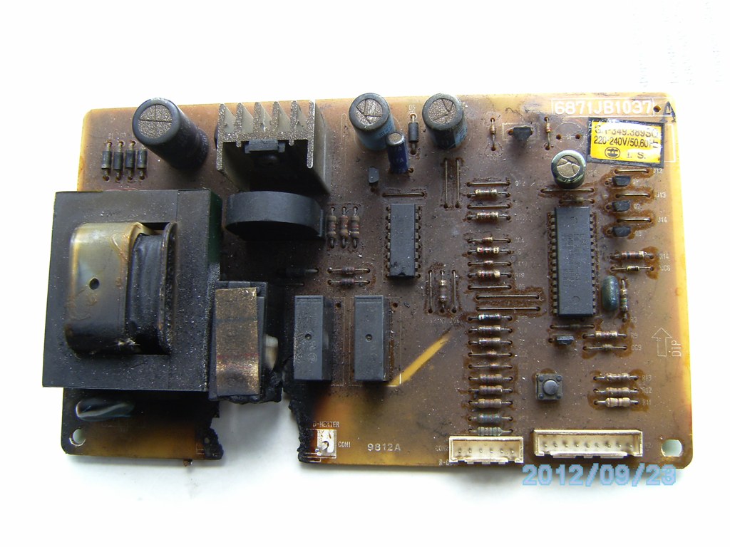

Сообщение #3 От 25/09/2012 01:31 цитата
фото модуля

HeNosferatu, Вы "это" попытаетесь восстановить? Заказывайте новый, партномер - на плате.

А почему бы и нет ? Плата вполне работоспособная , выгорала по силовой части ... только отмыть её , заменить реле и сделать накладку .
HeNosferatu, у тебя на плате выгорел силовой разъем и фото тебе и не нужно ... мощное реле включает компрессор и 2 по-меньше - тэн оттайки и свет ...

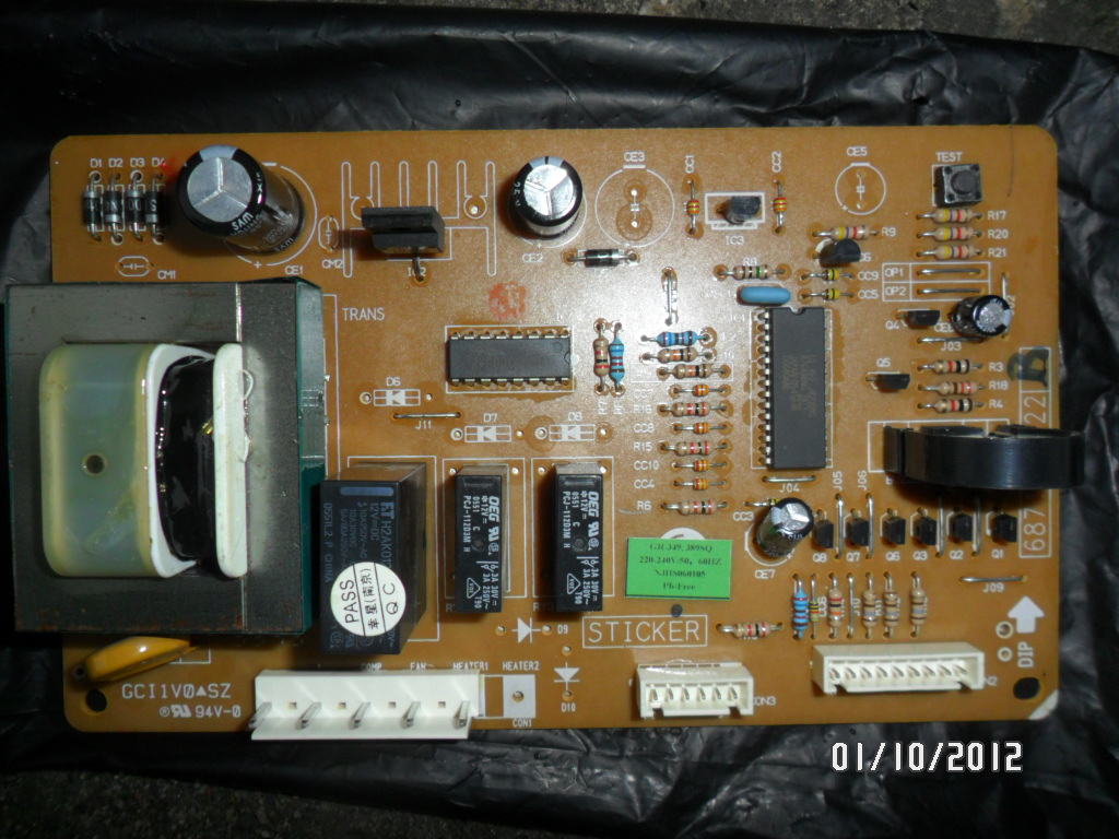

Сообщение #10 От 02/10/2012 06:47 цитата
HeNosferatu писал:
Может быть запоздало, но только вчера модуль на глаза попался:
