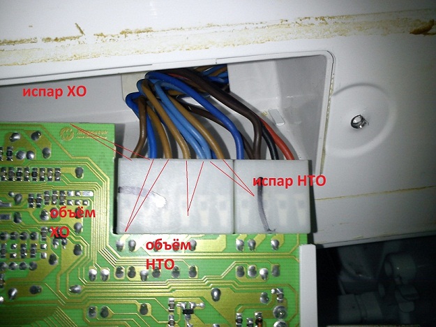

На KRF310VNFED 47225650000 s|n 112034255 умер модуль C00077147(кз пикконтроллера). С производства сняты.
Пробую заменить на C00089759 от BCS333GE
Проблема. С выключенной холодилкой на модуле всё равно холодилка холодит.
До этого проверял работу 333 с "0" на холодилке - она не охлаждает.
при включении холодильника на клапане два коротких импульса.
Или где-то ошибся или по разному распаяны клапана.
Вобщем тупик, куда лезть не знаю.
Может кто-то делал такую химию. Или есть какие мысли.
Схема переделки электроники.
мануалы на обе модели здесь. krf310vnfed
в англицком не силён - но посравнивал мануалы со словарём - вроде как всё идентично.

при включении -выключении холодилки - проходит по два импульса на клапан.
выставил холодилку на +7 морозилку -18
три часа молотит - в холодилке пока +8
в морозилке --1.
Альберт.
Сообщения: 434
Альберт.
Сообщение #4 От 26/09/2011 21:05 цитата
в холодилке +5 (уже ниже установленной)
в морозилке --6
Модуль периодически (раз в 30-40 мин.) отправляет пару импульсов на клапан (как он переключает так и не понял.)

Сообщение #7 От 27/09/2011 11:29 цитата
dolphin, перевёл клапан в режим НТО - холодилка не холодит
морозилка - морозит.
подключил к модулю другой клапан.
холодилка ноль.при включении клапан переключился.
поставил холодилку +8 - клапан переключился на другой канал.
ДОБАВЛЕНО 27/09/2011 16:47
я правильно раскидал датчики?
SND1 SONDE VERDAMPFER KUEHLSCHRANK - датчик испарителя холодилки
SND2 SONDELUFT FREEZER - воздушный морозилки
SND3 AIR-PROBE REFRIGERATOR - воздушный холодилки
SND4 Sonda evaporator freezer - датчик разморозки.

Сообщение #9 От 27/09/2011 14:57 цитата
датчики точно напутал.
SND3 - это датчик воздуха НТО
Замеры.
НТО на индикатаре -19°C
на датчике 3,05v в отделении --7,2°C = запустился.
на датчике 3,36v в отделении -- 20 °C = отключился.
будем считать морозилка работает.
осталось разобраться с ХО и клапаном

Сообщение #10 От 28/09/2011 10:37 цитата
Альберт, вот расключение датчиков на BSC333.
 Размер файла:  165.47 КБ
 Просмотрено:  552 раз(а)
Альберт.
Сообщения: 434
Альберт.
Сообщение #11 От 28/09/2011 14:46 цитата
dolphin,
Да. На схеме неправильно разрисовано.
Вычислил когда начал снимать по одному датчику. Компрессор отключился тольеко при снятом объём НТО.
Спасибо за совет отключить клапан - а то бы до сих пор парился.
Холодильник работает.
