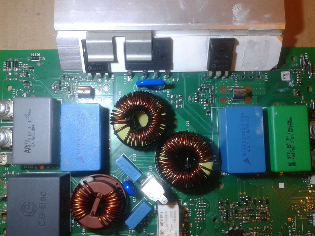

Есть индукционная панель Hansa на 4 комфорки. На раскачке одной из катушек стоит в параллель два тр-ра H30R1602. При включении этой комфорки на плате сгорел один из них (возможно что было залитие жидкостью, но следов не видно).
Поменял тр-ры парой, при повторном включении опять сгорел (уже другой), и также сгорела перемычка на плате (вход 220В, перед диодным мостом).
Есть ли методика проверки катушки на КЗВ.

Нагрузи на соседнюю катушку

Нагрузил на другую катушку - работает нормально. Проверил самодельным индикатором на КЗВ - их не обнаружилось. Нагрузил родную катушку - работает нормально. Похоже что один из транзисторов был дефектным.
Проблема решена.
