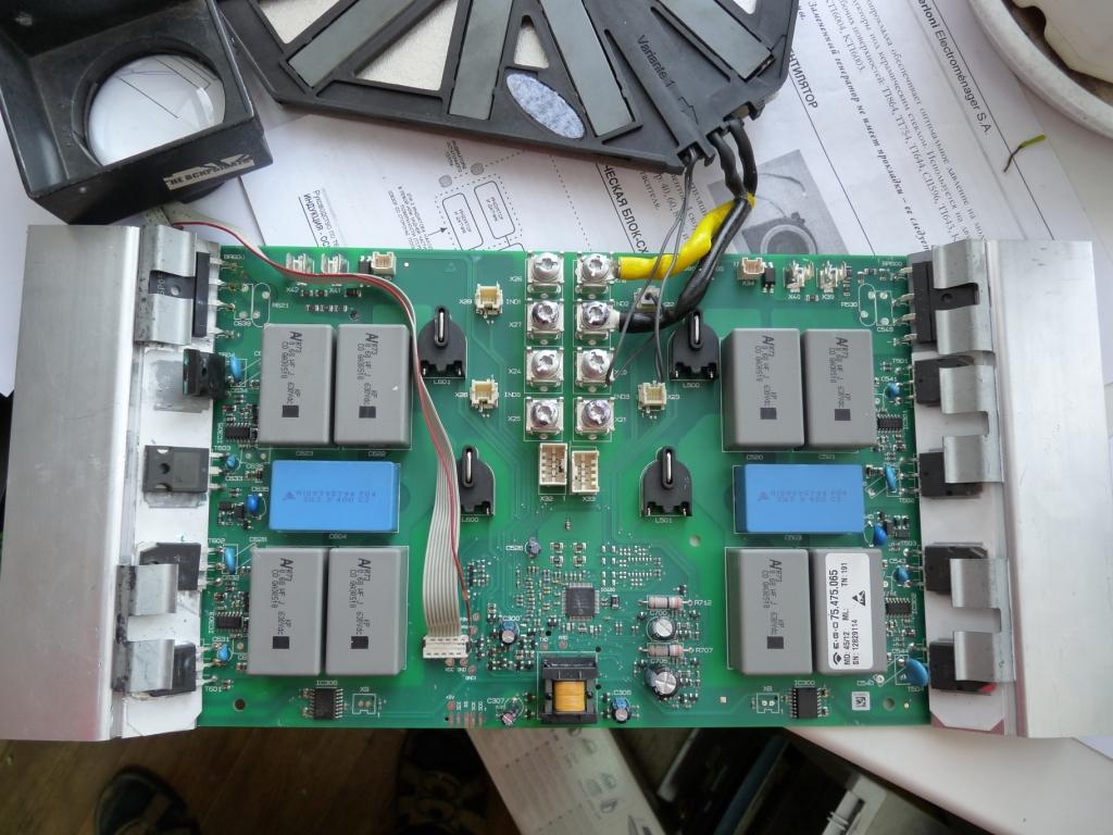

Индукционная варочная панель GORENJE GIT67B не видит посуду.
ANDREY111964
Сообщения: 51
Сообщение #1 От 27/01/2016 09:40 цитата
Индукционная варочная панель GORENJE GIT67B. Со слов хозяйки. После включения что-то щёлкнуло и всё погасло. Вскрытие показало пробитый предохранитель,два IGBT транзистора, диодный мост. После замены Всё включается, регулируется Но не видит посуду. На сервисном разъёме напруги в норме. Фото прилагаю.
