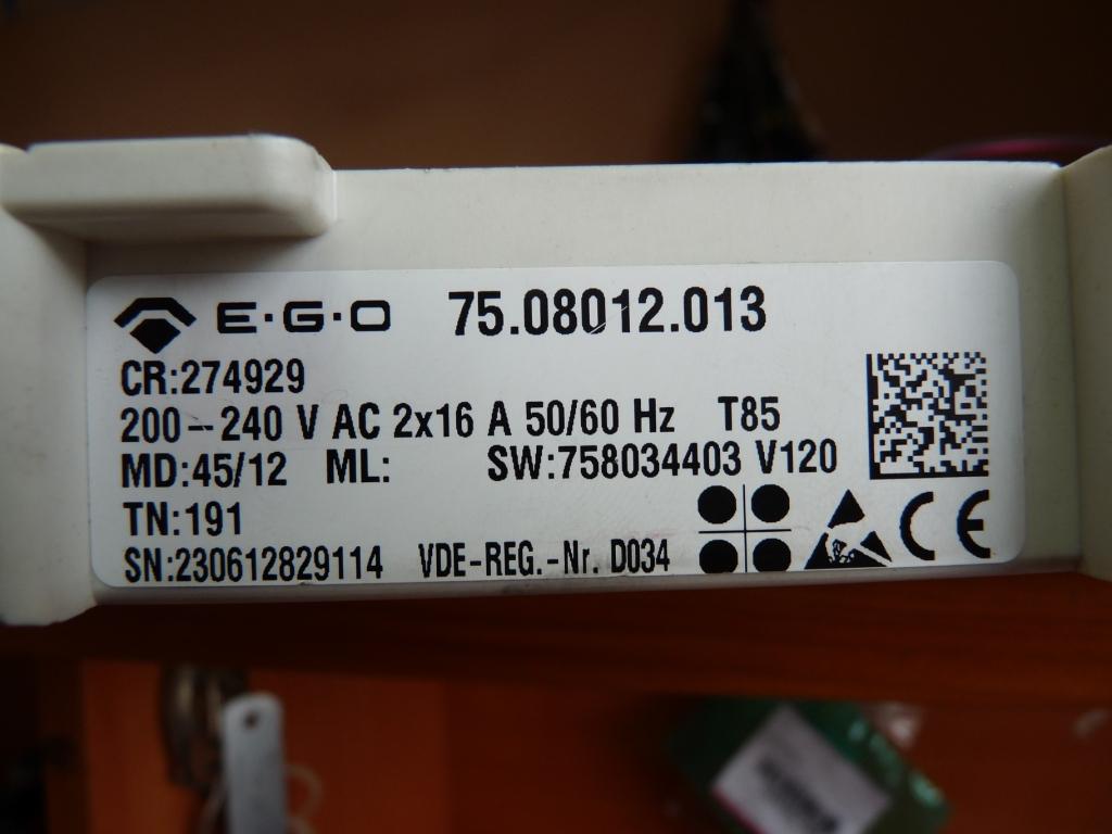

Доброго времени. Варочная панель Hotpoint-Ariston KRA 640X - взорван ШИМ, судя по даташитам, полагаю либо TNY174, либо TNY274, нет ли у кого модулька подобного под боком - проверить? Спасибо.

shov244, я понимаю, что они аналоги, поэтому не исключаю ни одну из этих линеек. Вопрос в том, не может ли стоять ещё какой-нибудь вариант, о котором я просто не знаю. На взорванном из маркировки остались только буква "Т" и значек "Power Integrations". У 25... и 26... даже распиновка отличается, а 174 и 274 почти идеально подходят по обвязке судя по даташитам, но хотел всё же уточнить, если кто-то имеет подобный модуль под рукой.
Фото модуля - http://s018.radikal.ru/i507/1411/8a/1e26994db120.jpg

Поставил 275 - полёт нормальный. Решено.

там TNY278PN
дружище можешь подсказать
там на входе платы пара синих варисторов стоит
RV04 и RV02 можешь подсказать модели

Сообщение #18 От 21/01/2016 23:27 цитата
anyonej, дружище, спасибо, конечно, но варка сделана и отдана клиенту более года назад... голливудская улыбка
"Модели" варисторов я не фиксировал, т.к. обычно мне достаточно информации, что они почти всегда 275 Вольт, а "модель" можно поставить любую... голливудская улыбка
