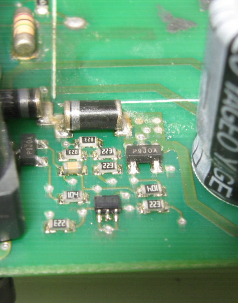

Здравствуте. Помогите опознать элемент в корпусе sot23-3, маркировка p9J0A.
ДОБАВЛЕНО 08/07/2023 16:57
красной стрелкой указал

может двойной стабилитрон?

по маркировке похож на PLVA2650A

II3II, Спасибо. Два по 5,1в ежели вставить вместо него? Прокатит?

прокатит... только надо проверить какой ток будет идти через них...иначе или стабилизировать не будут, или сгорят.
