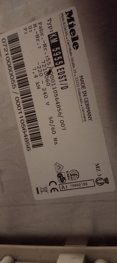

Есть две такие поверхности. Одна выдает ошибку FE40, вторая FE85 и FE86. Ошибки эти появились после аварии в силовых ключах в одном случае, в другом случае был небольшой пробой между низковольтными дорожками . После устранения причин ошибки не исчезли, нужна перепрошивка основного модуля. Посоветуйте мастера по Украине кто может это сделать, если это вообще возможн тоо.

FE40 с постоянным миганием – неверная версия ПО. Требуется переустановка ПО. И не всегда прошивка Как правило RESET сделать и поможет
FE84, FE85 и FE86 – повреждение цепи питания на блоке управления. Скорее всего где-то на участке между силовой платой и микропроцессором происходит короткое замыкание. И ее делать ВСЮ . Так как платы управления отдельно, а потом все вместе ни кто не делает .

Шильдик с поверхности с ошибкой FE40
