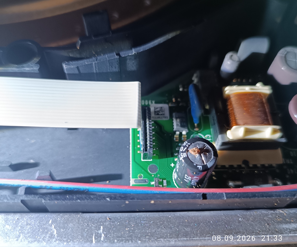

Добрый день.
Перестала работать варочная панель.
При включении мигает индикация, возможно с кодом ошибки и щёлкает реле. Через пару секунд выключается.
Панель пока не вскрывал.
Может кто подскажет что означает данная ошибка.
Если есть схема было бы замечательно.

всё равно придётся вскрывать! причины то разные бывают...

Конечно вскрою. Интересно как расшифровывается ошибка

Ошибка указывает на некорректное напряжение связанное с процессором.... проверь обмотки силовых реле!

Для информации.
Вскрытие показало что высох электролит 470х25 в цепи питания.
