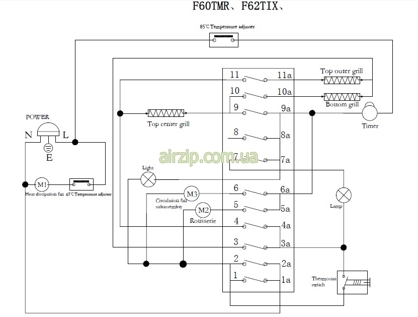

Поступил в ремонт духовой шкаф электрический Pyramida F 60 TMR сер.н. 1105301381 .. прогорел переключатель режимов! .. вызвали с сервиса парня, переключатель принес, но не установил, уехал в Польшу, сами установить не смогли .. сравниванием и прозвонкой .. подключил новый переключатель. Но сзади духовки есть вентилятор, находится вверху духовки, вроде как "охлаждающая вентиляция" ... вот он не работает. Может есть у кого схема подключения со старых переключателей на "новый" .. возможно допустил ошибочку! Прошу помощи!

либо через термодатчик, либо параллельно общему включению, как на многих простых моделях!

alex x, добрый день .. если параллельно общему .. это он должен постоянно арбайтен? чет не то, я так понял, что он должен после работы устройства или при срабатывании датчика перегрева включаться и отводить температурку. Выдержка из инструкции - "Охлаждающая вентиляция. Для того чтобы корпуса и двери духовых шкафов ТМ Pyramida не перегревались и не оказывали сильного температурного воздействия на кухонную мебель, все духовки ТМ Pyramida оборудованы специальным охлаждающим вентилятором, который автоматически включается, когда корпус духовок начинает нагреваться. При этом вокруг корпуса духовки создается постоянная циркуляция воздуха, предотвращающая его перегрев. По окончании приготовления, после выключения духовки, охлаждающий вентилятор продолжает работать до тех пор, пока духовка не будет достаточно охлаждена. Негромкий звук от работающего охлаждающего вентилятора будет слышен даже после выключения духовки." .. значит есть и датчик, который обязан его тормознуть. По этому и хотел позаимствовать схему подсоединения с одного типа переключателя на другой тип. Видел инфу об этом и в ютубе и просто в нете, а вот самой схемки .. по выводно .. не нашел! Вот и прошу помощи у гуру по ремонту этой техники ... . очень надеюсь на помощь!

старый номер 6 33301001 на переключателе, а это новый номер 6 33301061

я не вижу разницы в итоге работы вентилятора в своём шкафу Аристон FM 54D с другими!....тем более что этот датчик у вас остался на корпусе!......не ищите проблемы там, где её нет!)
ДОБАВЛЕНО 30/01/2019 15:38
он работает при температуре 60 градусов, в любом случае "постоянно арбайтен"!!!

alex x, не нервничай .. схожу гляну .. но то что он не работал, когда духовка стояла на столе ..эт точно .. в любом режиме! вроде, последовательно с ним стоял датчик, на корпусе, а с печкой инструкция не давалась .. по крайней мере так сказали, вот и задал вопрос! сходим, послушаем, отпишусь ... . Пока тяжело что то судить .

если я правильно понял, то это тангенциальное охлаждение ... блин, язык сломать можно ... просмотрев видео .. увидел этот вентилятор, который и не вращался ваще! https://www.youtube.com/watch?v=XlNM94zJlL0 .. а должОн .. ну, судя по изложенному .. и вот еще интересно ..
http://www.holodilnik.ru/forum/f9-prochaya-bytovaya-tehnika/t28943-tangencialnoe-ohlazhdenie/
вот .. я этого не знал, теперь знаю .. и вот теперь надо до конца определиться .. "Специально сконструированный вентилятор, который расположен на внешней части корпуса духового шкафа. он обеспечивает охлаждение духового шкафа, его передней панели, ручек управления, а также защищает кухонную мебель от воздействия высоких температур. Тангенциальные вентиляторы, применяемые в духовых шкафах Freggia, отличаются высокой эффективностью и низким уровнем шума. Включение и выключение вентилятора происходит автоматически и регулируется специальными датчиками."
вот в этом видео об этой духовке четко виден этот вентилятор https://www.youtube.com/watch?v=EK19DBvgIPg для кого то это не новость, кому то может пригодиться.

... в общем почитав в сети и прочитав, описанное Вами, объяснил клиенту, как проверить.. отзвонились, говорят, что действительно .. все же .. вентилятор работает, только очень тихо! Ну и слава богу .. хоть телипать ногами не пришлось! Огромное спасибо за просвещение! подмигивание улыбка браво! с уважением к опыту, Владимир. Тема закрыта, РЕШЕНО.
ДОБАВЛЕНО Февраль 05 2019
.. а вот схемка подключения со старых переключателей на "новый" ... не помешала бы, если кто сбросит, что бы не тратить столько времени! ...

есть такая
  image_show.jpg  131.58 КБ  Скачано: 3779 раз(а)

Привет, Farsh, так это старая версия перек-ля .. или новый ...

freid, скорей всего новая, в моем случае старая 19+19 контактов, а менять буду на 11+11 контактов
