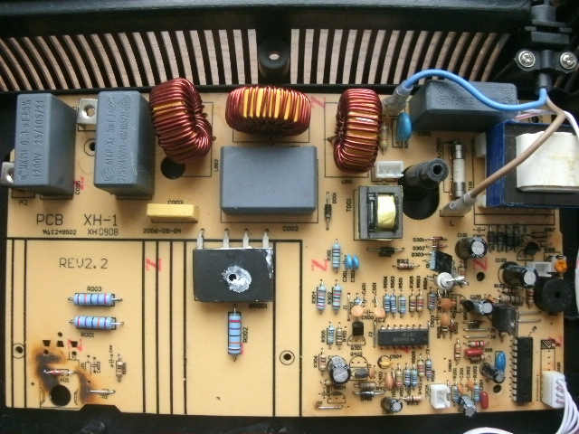

Индукционная плитка CLATRONIC EKI 3267 сгорел вых. транз.
valeron76
Сообщения: 650
Сообщение #1 От 03/09/2012 13:53 цитата
помогите распознать что это за транзитор, первая буковка осталась видна- F
САМ ТРАНЗИСТОР
 Размер файла:  221.74 КБ
 Просмотрено:  528 раз(а)
 Размер файла:  209.15 КБ
 Просмотрено:  496 раз(а)

Всё, что может сказать эта "буква", - что транзистор сделала фирма "Firechild semiсonductor". Ну а дальше - смотри каталоги, изучай даташиты, сравнивай номиналы - вопчем "анализируй это"...
Либо тупо найди такую же, разбери и посмотри.

нет не верхняя буква F, а нижняя само обозночение тоже проглядывается F

исправил, ну а что могете посоветовать с транзюком, как бы что то подгонять химичить не хотелось бы, так что бы наверняка универсально мощное вместо него поставить что можно? магазин с запчастями долековато от района, эксперементов бы поменьше. поооожаааалуйста.

Если актуально, у меня в ремонте ENERGY EN-914 Плата внешне схожая, тоже вылетел мосфет- FGA15N120. Возможно такойже по параметрам.

приветик. уже не актуально,хозяева другую плиту купили,а эту на запчасти забрали,типа может стекло пригодится, а за информацию спасибо, думаю это он и есть, я просто не стал настаивать на ремонте потому что вода попала прямо на плату,транзисторы и стабилизаторы все погорели,всё заменил, мало ли может что ещё есть,подумал не стоит оно того.

Ремонтировал пару раз ALASKA,пробивало транзистор H20R1202.
