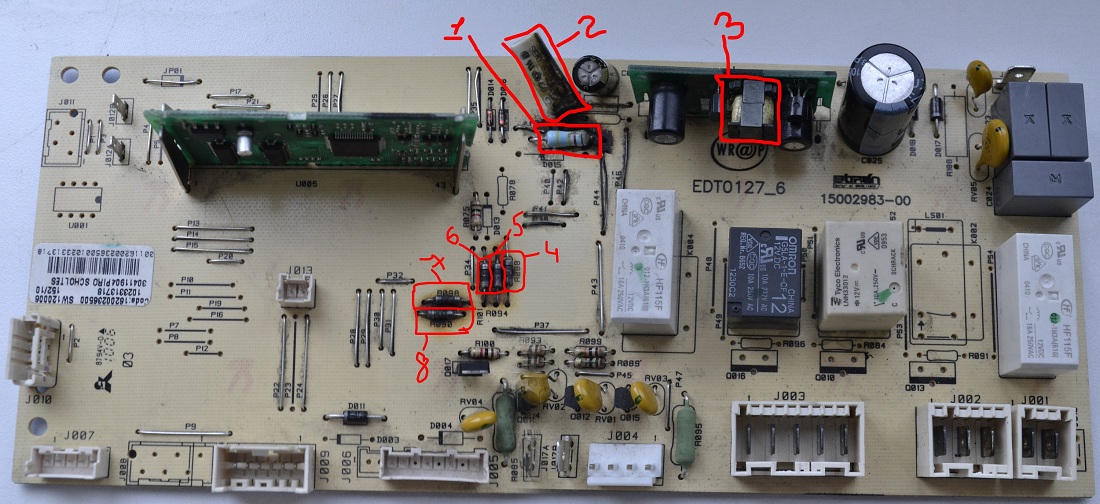

Ув.пользователи форума,помогите пожалуйста определить выгоревшие детали и их номинал на плате.Или может быть у кого то есть такая плата или схема этой духовки,скиньте пожалуйста фотки.Духовка Hotpoint Ariston OS 89 IX/HA.На нее сбежала вода и залило духовку.
Выгоревшие детали обозначены цифрами.
 Размер файла:  240.92 КБ
 Просмотрено:  850 раз(а)

cergey250773, понятно, что ассортимент из 8-и деталей явно занижен подмигивание

Да,там еще микросхема,она читается и уже куплена.И пару дорожек с обратной стороны выгорело.

Скажу тебе так, эта плата упр. стоит нормально и залить водой ее нужно подумать как.В твоем случае , а тем более с Днепра есть мастера толковые и решат твою проблему.Но честно наверное придется модуль менять.Проще будет лично для тебя.

Поменять весь модуль и вставить фишки с проводами,это понятно.Но хотелось бы восстановить этот модуль.
а подробнее о ней?
ДОБАВЛЕНО 19/01/2015 11:31
cergey250773, деталь №3 в БП, замена её, самостоятельное изготовление и весь ремонт этого субмодуля со схемой подробно описан в инете как "ремонт БП Аркадия". Даже готовые блоки предлагают.

Мастерюга, Микросхема ULN2003A G4.

мдаа... удали её и прозвони порты проца, не факт, что он выжил.

Мастерюга, Я показывал эту плату кулибиным,говорят что процессор вроде бы как живой,но так как нету схемы,и не видны номиналы деталей,то они боятся туда что то впаивать.

так закатывай рукава! И не думай, что замена выгоревших элементов обязательно спасёт. Для начала удали эти элементы, вооружись тестером и будем диагностировать процессор. Вот как то так нужно начинать, других вариантов я не знаю. Умничать потом будем подмигивание
