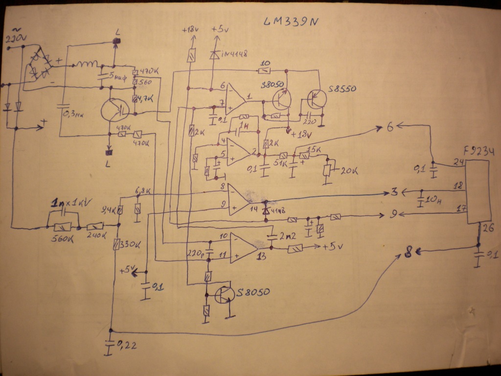

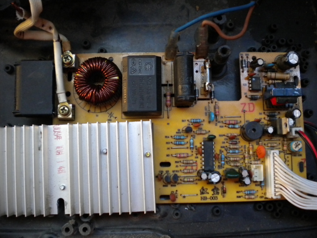

Принесли с жалобой "плохо греет". После выбора режима постоянно пытается запуститься, ошибок не выдаёт. Когда посуду снимаешь- ошибку выдаёт об отсутствии таковой. Иногда может запуститься, но
ненадолго. После запуска при увеличении нагрева кнопками реакции никакой- работает на одном режиме.
По ослику смотрел на кастрюльной петле, увеличение конечно есть, но очень слабое. Заметил одну вещь- более охотно запускается когда приподнимаю кастрюльку за один бочок. Но с теми же симптомами( не надолго и без увеличения мощности). После опускания кастрюльки может сразу вырубиться и бесконечно пытаться запускаться, а может и поработать малость. Ещё заметил, чем больше сдвигаю кастрюлю, тоесть уменьшаю рабочую поверхность- тем больше размах импульсов запуска выдаёт. Визуально повреждений нет, всё целое. Ключ- Н20Р1202. Генератор на МС LM339N. Управление идёт от процессора F9234 на панели. Напряжения стабильны: +5в, +18в.
Конденсаторы проверил, 220p заменой, резисторы все проверил, диоды, транзисторы. Терморезисторы- 100К. Схему срисовал. Точки 6, 3, 9, 8- номера выводов шлейфа на панель управления.
ДОБАВЛЕНО 15/09/2016 19:51
Почему-то схема только по ссылке сюда закачивается, в открытом виде не хочет.

Попробовать заменой генератор , да и глину в обвязке посмотреть ...
