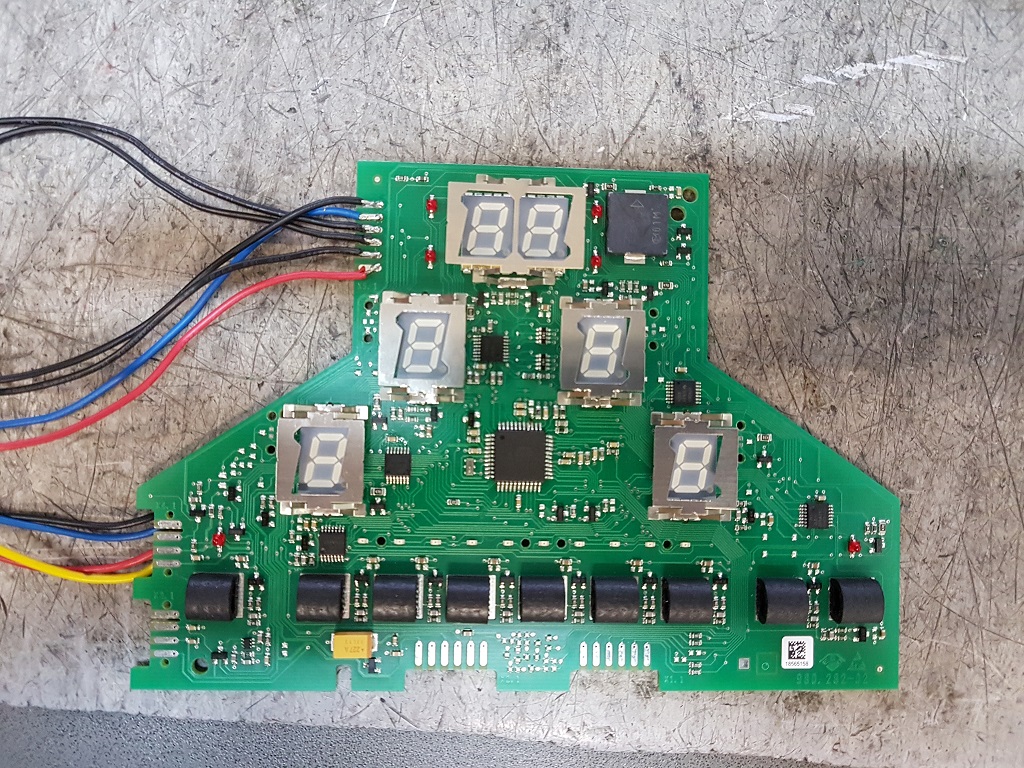

Всех приветствую!
Знаю, что шансов мало, но попытка - не пытка, спрошу.
Индукционка GRAM, модуль управления на фото:
При неправильном подключении владельцем (перепутал N и землю), много чего полегло, но было восстановлено. Сами модули спасти удалось - процы живы. А вот с управлением беда - ушел в КЗ один из вывод ATMEG324P, отвечающий за сканирование сенсоров слайдера и имеем теперь ER22. Во всем остальном проц жив и работает, но считать, понятное дело, не удалось - закрыт на чтение.
Остается слабая надежда на чудо, что у кого-то каким-то образом есть проша на этот модуль управления. Буду чрезвычайно признателен, если вдруг...

Эти модули применяются также в HANSAx, GORENJE, CATA, причем отличие варочных поверхностей только в оформлении рабочего стола и шильдика, внутренности ОДИНАКОВЫ!
