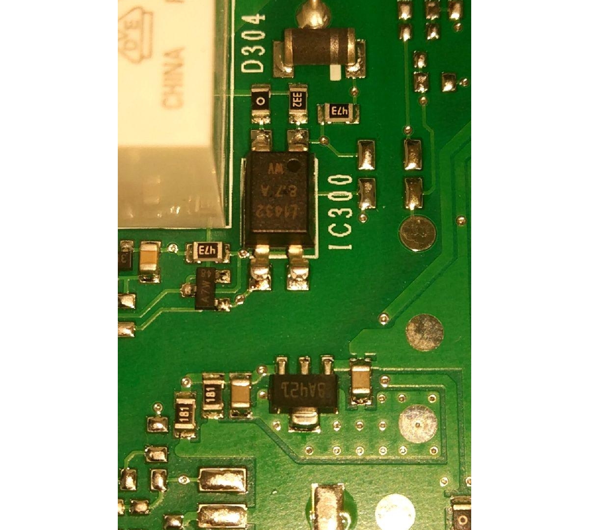

Модуль плиты: EGO 980.467-01
Выгорели детали так, что нет возможности узнать их номинал.
Привожу фрагмент платы, с выгоревшими деталями.
Если есть у кого схема, или живая плата с этими элементами, буду признателен.
https://yadi.sk/i/eRQhrVYnLsNIPg
https://yadi.sk/i/jyKxOAdZ9XKUKA

Уже никто не ищет схем, их нет.
vvekovv писал:
IC300 - оптопара обыкновенная. Какой нужен номинал? Ну пусть это будет 0,6...1В.
Далее 3 резистора. два из которых, скорее всего, являются резистивным делителем и подбираются исходя из напряжения открывания оптопары, а третий, опять же скорее всего, токоограничивающий (поставь 1кОм и проверяй, хватает тока на открытие входного транзистора).
Возможно, один - резистор подтяжки, а два других - токоограничивающие.
А ещё не плохо бы тебе понять, что произошло, что этот участок цепи выгорел. А то может и нет смысла копаться.

Если еще актуально, вот фото этого участка
 Размер файла:  479.35 КБ
 Просмотрено:  368 раз(а)

Сообщение #6 От 17/08/2020 09:16 цитата
Да! Актуально!
Большое спасибо! браво!
