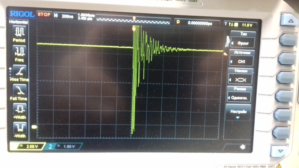

Сообщение #5 От 05/01/2023 09:54 цитата
Предыстория этого всего такова. Принесли варку с вышеуказанным дефектом. Открыл. Входные цепи блока питания (БП) были когда-то выгоревшими. Восстановлены, но плата от копоти не отмыта. Позвонил клиенту. Он сказал, что это было давно и несколько лет после этого она работала нормально. Беру осцил, смотрю напряжение питания (конденсатор выпрямителя по низкой стороне) и ох..ю. И никакими танцами с бубном мне это побороть не удалось до сих пор. Даже запиткой извне от лабораторника ТЭС, и подвеской внешних диодов на реле. Отключение ТЭНов не помогает, так что наводка со стороны исключена. Показан худший вариант. Амплитуда таких провалов носит случайный характер и происходит в момент переключения реле (слышен щелчок).
В результате копания дальше, пришел к тому, что отваливается питание от проца. И отключает его тот самый узел. См. фото. Я там малость накосячил, так что короткие перемычки - это восстановление оторванных дорог, а длинная - перемычка обхода ключа подачи питания на 7808. Так вот с этим обходом все работает, несмотря на такие косяки в питании.
Какие есть мнения?
Осцилограмма питания
 Размер файла:  271.78 КБ
 Просмотрено:  228 раз(а)

Сообщение #7 От 19/12/2023 18:50 цитата
IgorVT, Была такая же проблема на нескольких варках, отключались через некоторое время, где через минуту где через 20 мин, тоже искал долго и понять не мог), проблема крылась в смд сопротивлении на 1 ком, которое стоит в базе транзистора с которого вы кидали перемычку, во всех случаях оно было более чем килоом...

Сообщение #9 От 31/07/2024 19:47 цитата
logoleg писал:
У меня только один вопрос - как вы это нашли? Перемерили все сопротивления что ли? Я TS KRO 632 TD-X ремонтирую уже несколько дней, и именно вокруг этого узла и этого транзистора прыгал вчера весь день и уже ушёл оттуда (посчитал, что не приходит сигнал откуда-то из другого места).
Короче, у меня этот резистор "цешкой" M-832 не звонится вообще - ни на каких пределах. Типа диэлектрик, но если этот "диэлектрик" просто выпаять, то вот тогда панель не включается вообще. Судя по всему, какая-то проводимость у этого резистора появляется при повышении приложенного напряжения - типа как у стабилитрона. Но зависит это, понятно, от интенсивности солнечного ветра и курса рупии.Потому у меня панель то могла отработать без проблем несколько дней, то начинала выключаться через десятки секунд после включения.
Короче, огромное вам спасибо. Сам бы я этот резистор вряд ли нашёл.
