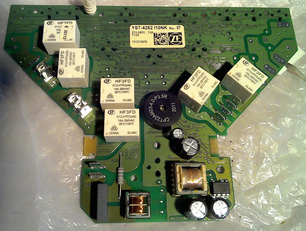

Доброго времени суток!
Плата управления YS7-4252 l10NK.
Управление работает, конфорки не включаются.
Напряжения 5В и 12В присутствуют.
При этом до ULN2003 12В не доходят.
Подается через ключ с маркировкой XDs (транзистор BCR555).
Ключом, видимо, проц управляет.
Демо режим может быть ?
Чем можно шить D78F0534 ? Нашел только ChipProg. Скоро придет TL688, только вроде такой проц не поддерживается.

Решено. Прошивка 24С08.

Та же проблема с тем же модулем. Все работает, кроме реального включения реле/конфорок.
Поделитесь содержимым 24С08 пожалуйста, у кого есть.
Свою выкладываю.

xarl, прошу прощения, как-то по недосмотру записался чистый дамп. Вот реальное содержимое моей 24С08
Она не чистая.

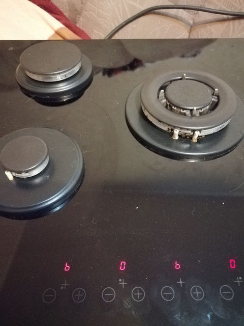

Уважаемые участники и администрация.
Тоже, панель Hansa_BHC 63504.
Симптоматика та же. На управление, реагирует зуммер пищит. Релюхи не щёлкают.
Плата управления YS7-4252 l10NK. версия 07.
Проц. d78f0534. Память 24lc08b.
Питалово всё на месте.
Скачал свою прошивку, вот она.
Можно ли и мне прошивку?

Юрий Александрович, панель восстанавливается без выпаивания и прошивки 24С08
Ищите ответ на youtube, про плиту Hansa. Я по подсказке нашел и используя полученную информацию снял блокировку со своей (там про 2-конфорочную, но принцип понять можно).

Юрий Александрович, прошивка битая...

xarl, вполне допускаю. Напряжение на стабилизаторе 293a50 колбасило не по детски, прошивка могла и рухнуть. Пришлось его заменить. Память тоже, от греха поменяю. Полагаю, что вход в деморежим задуман разработчиками, как защита от косой прошивки.
На процессоре наклеена была бумажечка с цифрами 8351352-1. Проц. 8-битный, я писал какой
Нет ли у вас прошивки для YS7-4252 l10NK. Не обязательно версия 07, может попробовать какую другую?
