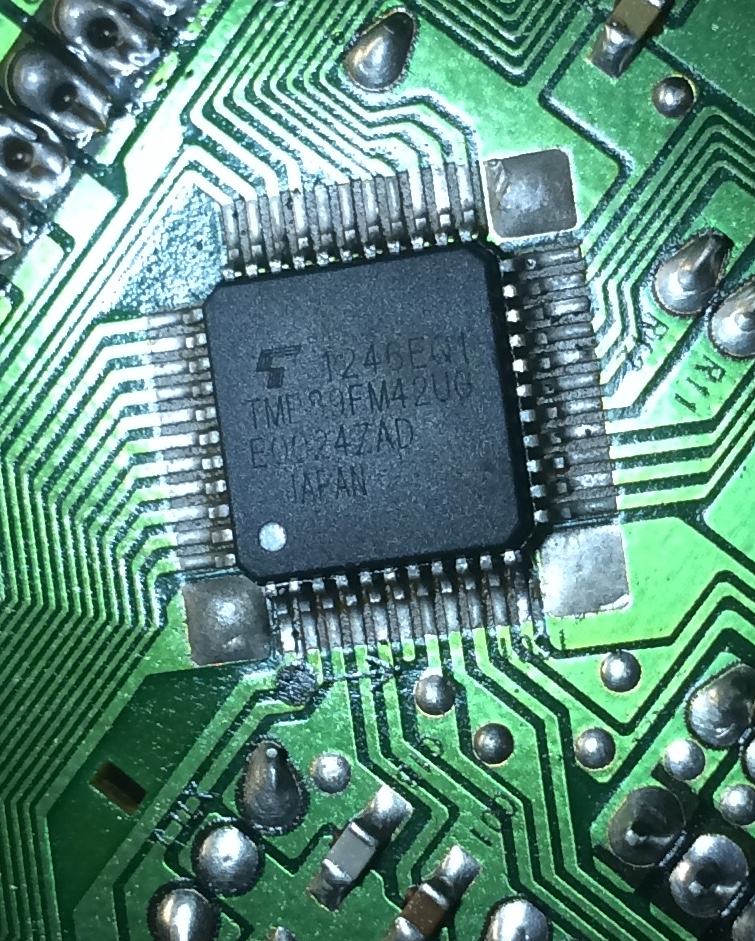

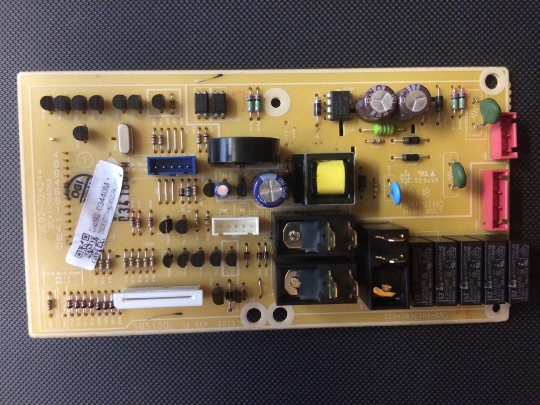

Здравствуйте! Досталась мне микроволновая печь Samsung модель MC28H5013AW, была в ремонте со слов бывших владельцев была ошибка E5 меняли сенсорную панель, после чего проработала не долго вышла из строя, при вскрытии на материнской плате DE92-03440М разорвало 6 транзисторов 4 диода и 1 smd конденсатор (предполагаю не туда вставили розьем) повезло найти такую же материнскую плату но последняя буква не "М" а "Е" (вроде) DE92-03440Е, точно такая только на плате не хватало пару элементов (реле, транзистора, диода) я их перекинул со сгоревшей, при включении все завелось, но кнопки на панели не соответствую выбранным, когда жмешь старт то выбирается настройка времени и.т.д, большинство кнопок вообще не работают, перекинул микроконтроллер TMP89FM42UG со сгоревшей но к сожалению он тоже вышел из строя (нечего не работает только вращается вентилятор)
Обращался в СЦ Samsung c просьбой прошить микроконтроллер прошивкой под мою модель микроволновой печи, ответ они не шьются защита от копирования и записи бла-бла, только новую материнскую плату предложили
Кто подскажет как, или где его можно прошить? равнодушие

А кто сказал, что его можно прошить?
Проще всего переставить панель с кнопками. Если найдешь, конечно.

Yuritsh, На Аллике они TMP89FM42UG продаются пустые как мне продавец сказал недовольство, огорчение

А может быть они однократно прошиваемые?
Всё равно, прошивку не найдешь.
RyslanKlim писал:
Скорей всего - так и есть.

Yuritsh, может быть, что же делать? искать пробовать сенсорную панель подключать по другому?

а если найти схему на плату и просто сделать две кнопки "Старт" и "Стоп" ?(если, конечно, присутствует режим "быстрый старт") Как я обычно делаю, когда нет возможности заменить клавиатуру.

Какой .......... Вставили сеть вместо двери. Это кем быть надо? Вместо того, чтобы изначально поставить кнопки и расшить их хоть под какой блок http://monitor.espec.ws/section37/topic78671.html ламеры себе на жопу такой головняк нарыли! "обратитесь к мастеру" - тут не просто так пишут.
Vitaly_75, От стиралки "малютка" таймер поставь. подмигивание Там проц убит конкретно, кроме кнопки открывания двери - ни на что не среагирует. смех

Его никак не прошить, во первых где взять прошивку, во вторых в нем дебаг и чтение памяти запаролены, в третьих есть вариант где прошивка зашита в железе. Если умер проц, то все, приплыли.

таа я не знаю, там на плате подписано какой цвет фишки в какой разъем,но можно включить как хочешь(сделали бы ключи, что бы не перепутать), видимо перепутали оно и фахнуло рёв в три ручья

RyslanKlim, Еще есть вариант скинуть разъем с платы и проводками перепиновать под эту сенс.панель. Работы на пол часа.

SOTSKY, Я Вот тоже думаю за этот вариант, а будут ли доступны все функции с этой прошивкой контролера (типо гриль и.тд) недовольство, огорчение
