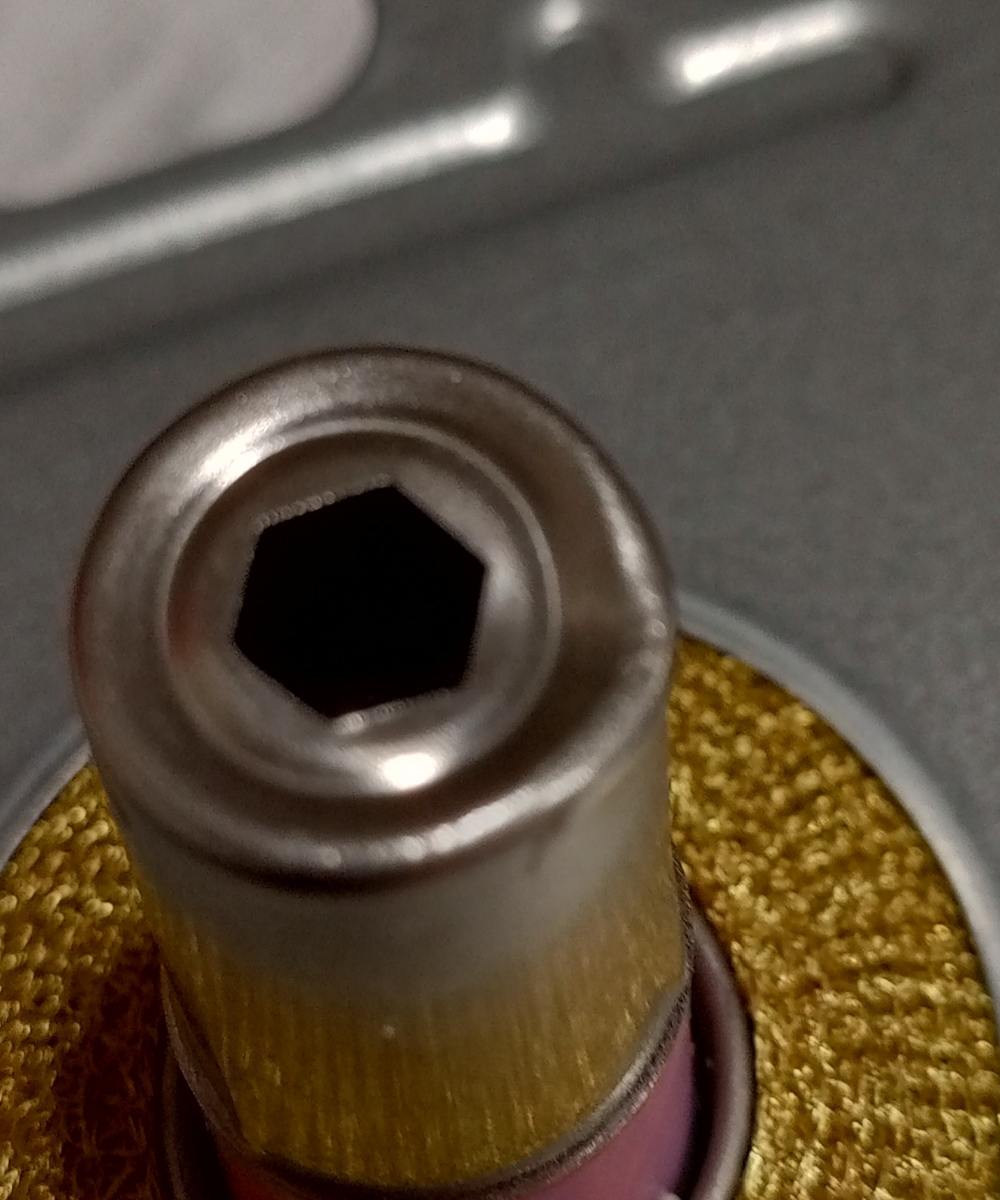

Сообщение #90 От 13/12/2023 07:40 цитата
здравствуйте, у меня к вам вопрос, с таким повреждением колпачка можно использовать ,
сам магнетрон новый ,при перевозке повредили колпачок.
[img][/img]
 Размер файла:  630.47 КБ
 Просмотрено:  137 раз(а)
  ResizedImage_2023-12-13_08-04-15_7755.jpg  195.25 КБ  Скачано: 152 раз(а)
vbonev10
Сообщения: 1273
Сообщение #91 От 13/12/2023 09:57 цитата
mc.56, можно.

mc.56
Сообщения: 51
Сообщение #93 От 14/12/2023 05:31 цитата
спасибо, вопрос закрыт.
