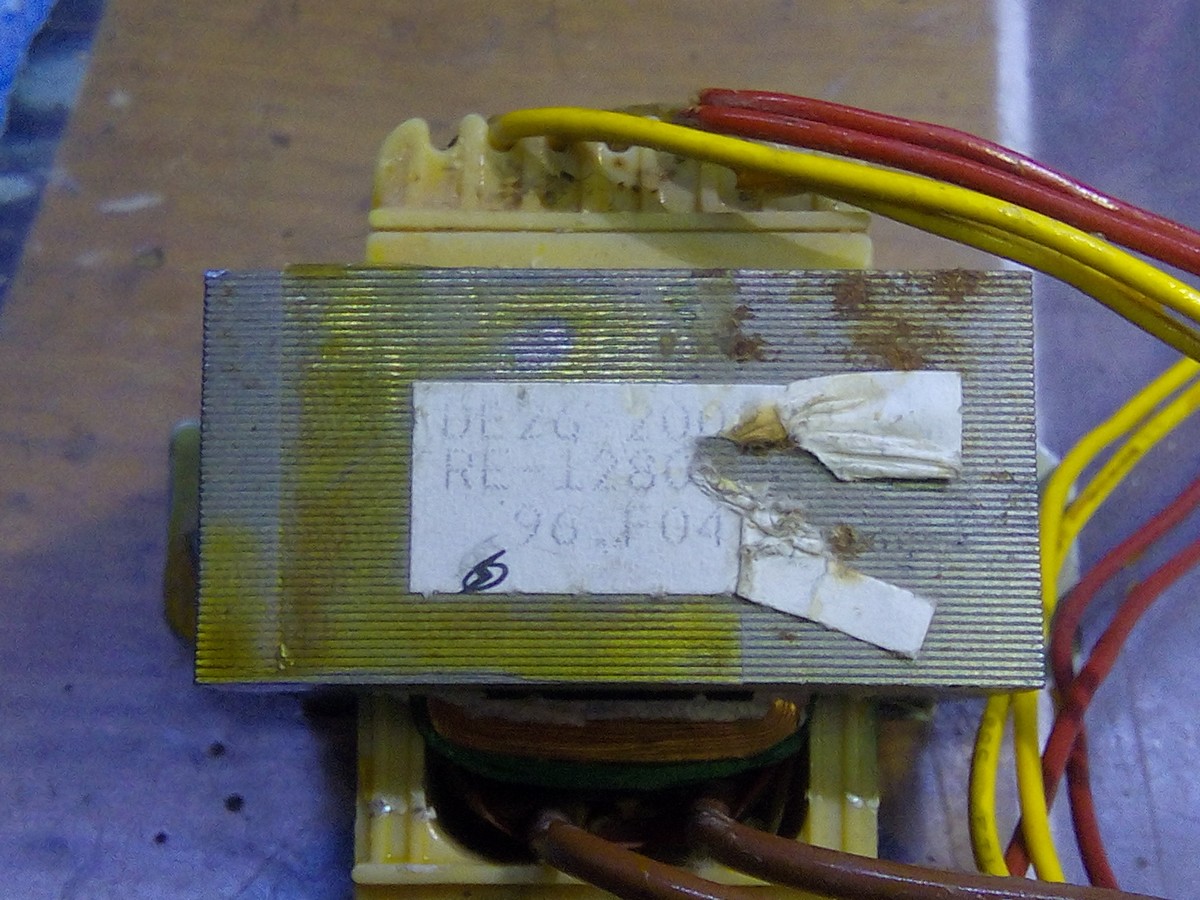

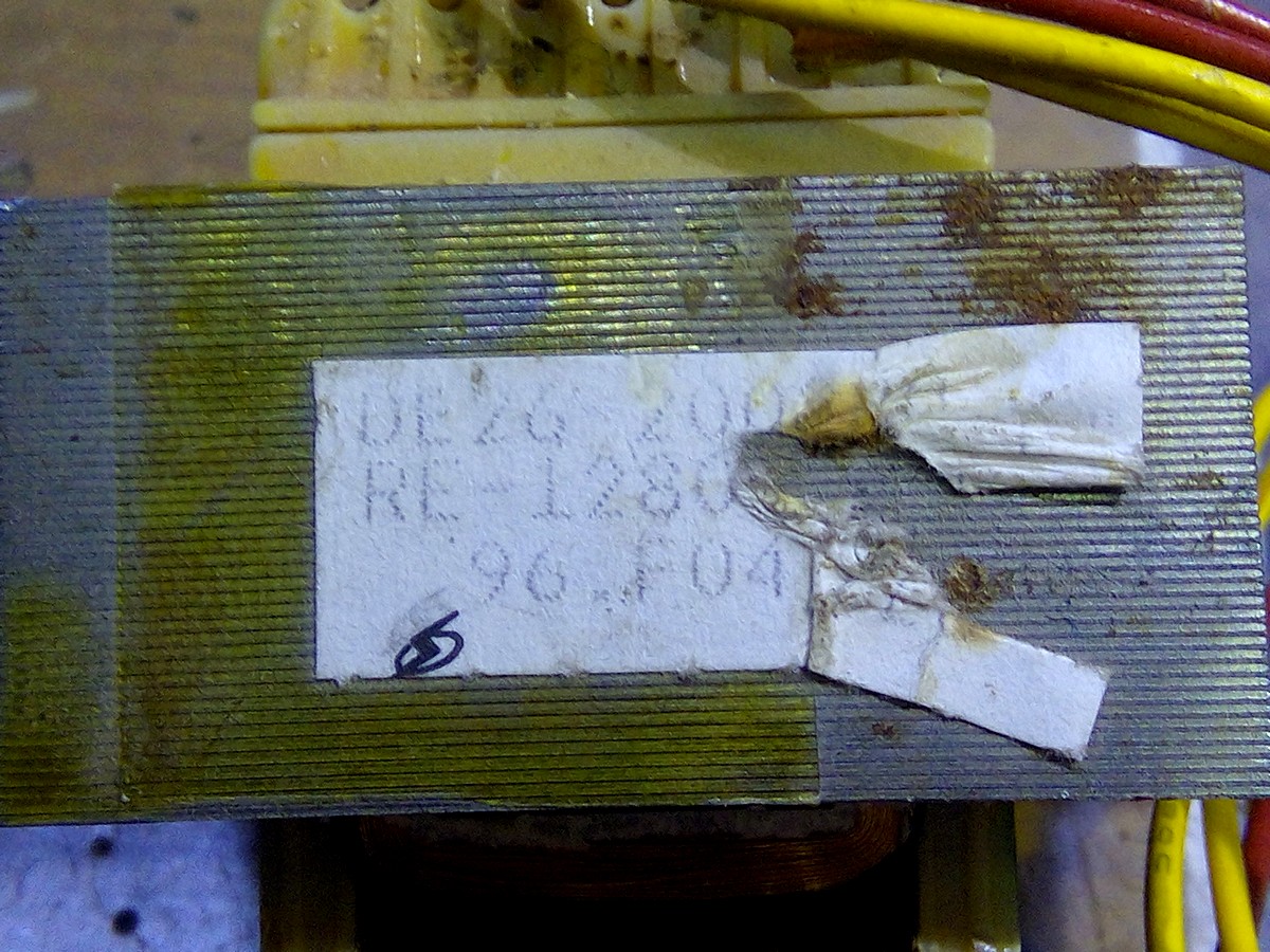

Первичная обмотка трансформатора управления в обрыве.По наклейке на нем определить не могу, нужны напряжения вторичных обмоток.

Может кому пригодится :маркировка DE26-20084A ,напряжения 16в и 3в соответственно.

sven777, Предохранитель замотанный в обмотку не удалось отыскать?

Сообщение #7 От 03/08/2017 13:06 цитата
С этого и начал, к сожалению не оказалось!

Сообщение #8 От 03/08/2017 13:29 цитата
sven777, Он с противоположной стороны от выводов первичной обмотки должен быть. Если докопаться до паек выводов первичной обмотки, то провод идущий к предохранителю припаян не к обмоточному проводу, а к луженому медному проводу, выводу предохранителя.

Сообщение #9 От 03/08/2017 14:19 цитата
Транс на выброс ,разобрал все что можно,предохранителя нет.В таких-же габаритах намотал другой транс,все работает-полет нормальный!
