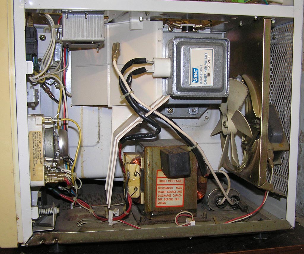

Сообщение #1 От 13/03/2025 22:33 цитата
Нужна электрическая схема. Потому что кто-то ремонтировал и перепутал провода.
Там один провод с наконечником типа «мамка» болтается - не знаю, куда подключить. Нет свободного «папки».
 Размер файла:  202.23 КБ
 Просмотрено:  219 раз(а)
  Elekta.jpg  167.5 КБ  Скачано: 214 раз(а)
  P3130230.JPG  184.1 КБ  Скачано: 151 раз(а)
Kasbek
Сообщения: 265
Kasbek
Сообщение #2 От 14/03/2025 02:14 цитата
По идее, надо подключить к накалу магнетрона, но папки нет там лишнего... Кое-как подключил, но почему-то плавится черная изоляция на проводе накала. Греется магнетрон?

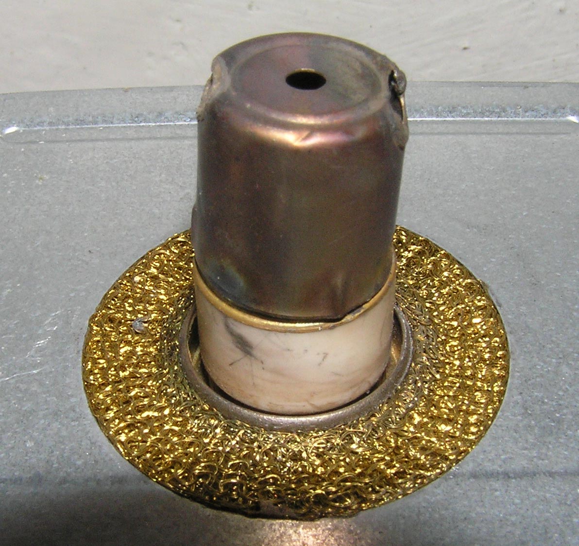

Сообщение #3 От 21/03/2025 21:51 цитата
Заменил слюду, колпачек магнетрона, работает, посмотрим, как будет дальше..

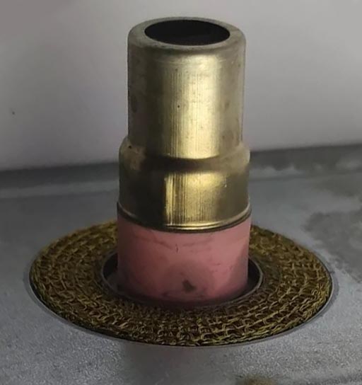

Сообщение #4 От 23/03/2025 10:07 цитата
С чем связана величина отверстия колпачка магнетрона - с моделью магнетрона или с общими параметрами печи?

scape
Сообщения: 17
Сообщение #5 От 29/03/2025 23:49 цитата
mehanik93
Сообщения: 533
mehanik93
Сообщение #6 От 31/03/2025 21:44 цитата
Это вам не колпачок , а АНТЕННА МАГНЕТРОНА !!! Рупор Так что делайте выводы , если ума хватит .
