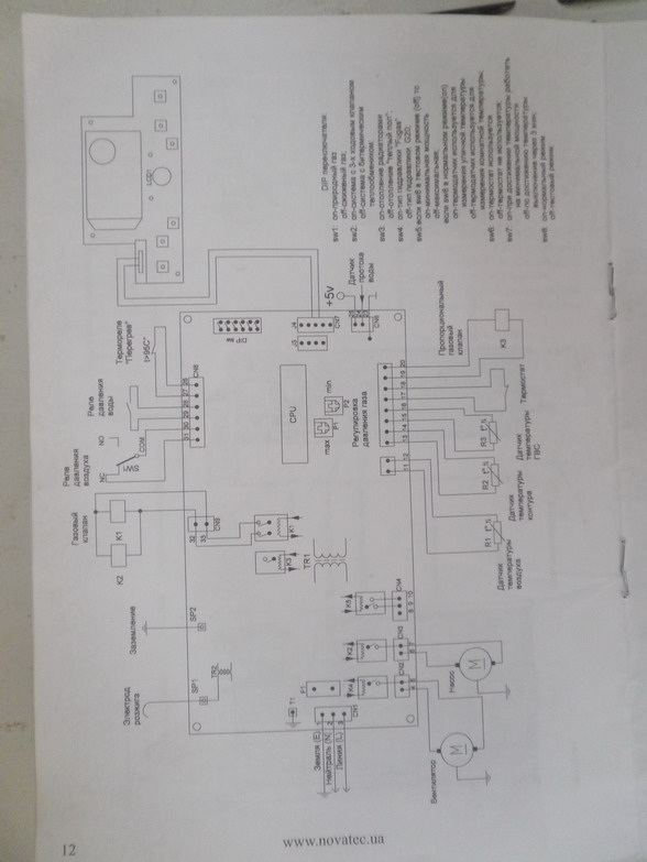

Lavrishin
Сообщения: 1763
Сообщение #9 От 17/11/2015 14:44 цитата
AKVA-TERM писал:
MIXATIM, Какую инструкцию вы хотели бы? с подробным описанием всех ремонтов? их практически нет. посмотрите на этот экземпляр
http://teplotorg.com.ua/files/documentation/solly/SOLLY_H_H18H18F__H26H26F.pdf ...
Дядя Паша, это не совсем такой SOLLY, однако...
Прилагаю некоторые картинки для интереса...
  P1010111.jpg  90.71 КБ  Скачано: 513 раз(а)
  P1010116.jpg  83.96 КБ  Скачано: 531 раз(а)
  P1010117.jpg  77.28 КБ  Скачано: 485 раз(а)
