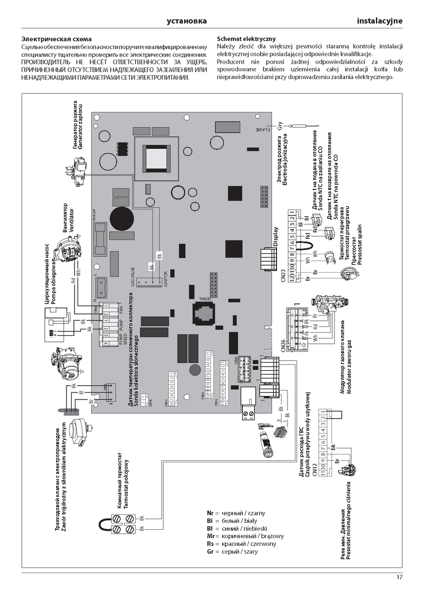

ivaionpro
Сообщения: 38
Сообщение #10 От 04/02/2018 23:13 цитата
И я тебе с инструкции
  .png  30.8 КБ  Скачано: 439 раз(а)

Не знаю на какой помойке ты нашел свои мурзилки, а может и сам их рисовал, но вот скрины с актуальных документов с сайта производителя ariston-pro.com , выше выкладывал скрин с официального приложеия Аристон для Андроид.

AKVA-TERM
Сообщения: 1731
AKVA-TERM
Сообщение #14 От 05/02/2018 10:08 цитата
ivaionpro, В твоей инструкции есть схема подключений датчиков к плате? если есть,то выложи скрин сюда. Вместе посмотрим чем и как контролируется давление
Заодно и решим спор и Топикстартеру поможем

sergey 73

sergey 73, Подождем ответа .ivaionpro, . может в "его котле" применен другой датчик
ДОБАВЛЕНО 05/02/2018 12:00
Инструкция тоже с ошибкой. Котел турбо. и есть датчик дымовых газов. но нет прессостата и нет турбины

ivaionpro
Сообщения: 38
Сообщение #18 От 05/02/2018 11:44 цитата
Ловите

AKVA-TERM
Сообщения: 1731
AKVA-TERM
Сообщение #19 От 05/02/2018 11:49 цитата
ivaionpro, Реле минимального давления двухпроводное или трехпроводное??

sergey 73
Сообщения: 560
sergey 73
Сообщение #20 От 05/02/2018 11:57 цитата
ivaionpro писал:
Ловите
А что ловить? Схема обвязки от абсолютно другого котла, Ariston BSII с шаговым газовым клапаном Cartie, у него даже нет цифровго табло, да и на ней так же написано "реле МИНИМАЛЬНОГО давления"
