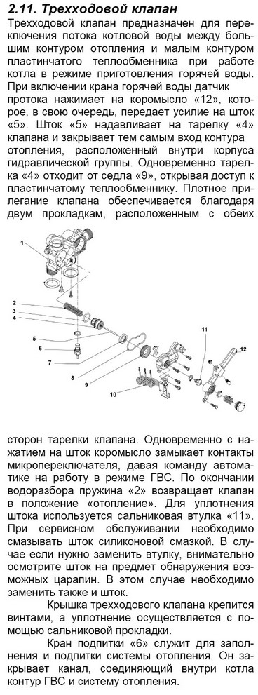

Здравствуйте Уважаемые.
Имею проблему с котлом Beretta Mynute 20/20
При включении в кране горячей воды, батареи тоже нагреваются хотя на регуляторе они виключены.Когда котел в режиме ожидания то вода в батареи не подается, тока открываеш подачу води снова батареи нагреваютса.
Помогите найти решение проблеми.
Зарание спасибо большое.

IgorManko,
Надо бы проверить работу трехходового клапана...
  11.jpg  156.27 КБ  Скачано: 549 раз(а)
