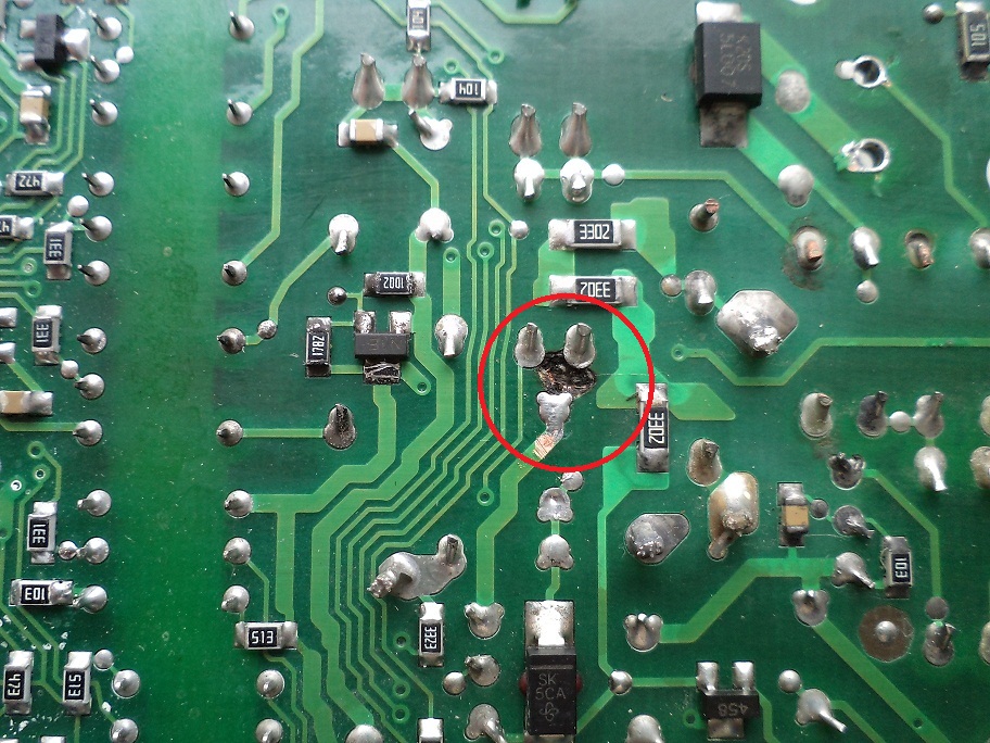

котел Ferroli econcept 35c, нужна помощь,
санчес
Сообщения: 212
Сообщение #1 От 27/10/2014 14:58 цитата
Есть плата залили какой-то??
На фото выгоревший участок не ясно с дорожками .
Помогите с фото с (рабочей ) целой платой .
Благодарен всем кто поможет .
фото2

санчес, Между тремя точками соединений нет, это прогар! Между катодом D7 и минусом С6. Вычищай уголь и вперед подмигивание

Понял , просверлил спасибо grinko за помощь .

Просверлил , поставили всё ОК . Всем спасибо . Тему закрыл .
