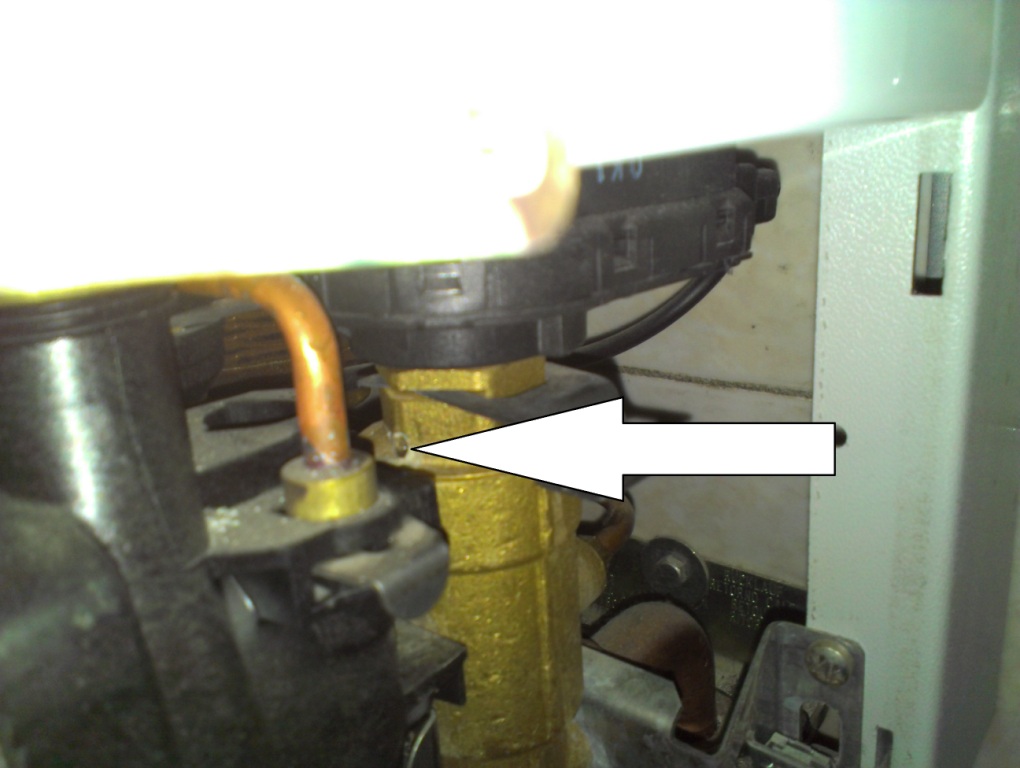

Доброго дня всем! Котёл куплен и установлен 06.2009. Вчера под ним образовалась лужица, обнаружил место утечки - отверстие указал стрелкой на фото. С благодарностью воспользовался бы советом специалистов отчего эта неприятность и как её победить?

Сообщение #2 От 14/01/2015 15:09 цитата
Goodwin249 писал:
....С благодарностью воспользовался бы советом специалистов отчего эта неприятность ......
А ежегодно ТО котлу проводилось? Это я к тому что возможно у вашего котла не только эта проблема.На остальные пока вы не обратили своего внимания
Устранить эту течь не сложно. Слить воду с котла. разобрать это соединение. устранить течь и собрать все обратно.

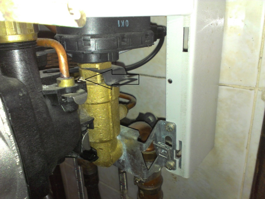

В 2013 сгорела плата после удара молнии, когда меняли, сделали и ТО. Правда, я не заметил, чтобы что-то делали с этим узлом. А в том месте, где вода сочится,в латунном(по-моему) корпусе какое-то отверстие, вроде дренажного. Кстати, сегодня заметил, что капает не постоянно, пару часов было сухо.

Котлу скоро 5 лет. капитальный ремонт ему бы с промывкой теплообменников и перечисткой всех узлов не помешал бы. для начала перечистите трехходовой. думаю что на штоке "сталактиты" уже наросли. когда разберете этот узел то все сами увидите. будем надеяться что сам резиновый сальник целый.
