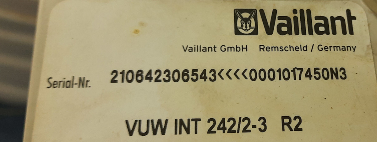

smirnoff, точно укажите марку котла со всеми буквами цифрами.
ДОБАВЛЕНО 02/10/2021 23:24
Vaillant Turbo INT 242/2-3 или чего то напутали или какие нибудь буквы пропустили.
ДОБАВЛЕНО 02/10/2021 23:26
И фото внутреностей котла в студию
smirnoff
Сообщения: 59
smirnoff
Сообщение #14 От 02/10/2021 22:28 цитата
AKVA-TERM писал:
турбо макс про .... а точнее могу сказать завтра

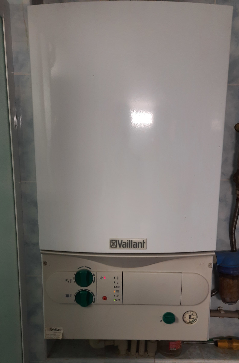

Сообщение #19 От 03/10/2021 11:12 цитата
вроде правильно модель указал

Сообщение #20 От 03/10/2021 14:05 цитата
smirnoff писал:
Нагрев воды работает без проблем, включаю отопление - поджигает, 5 сек и
... П.С: индикатора ошибок на этом динозавре нет
1. индикатор ошибок на этом динозавре есть.
2. ошибка, и ее решение - в описании.
Обратись к мастеру.
