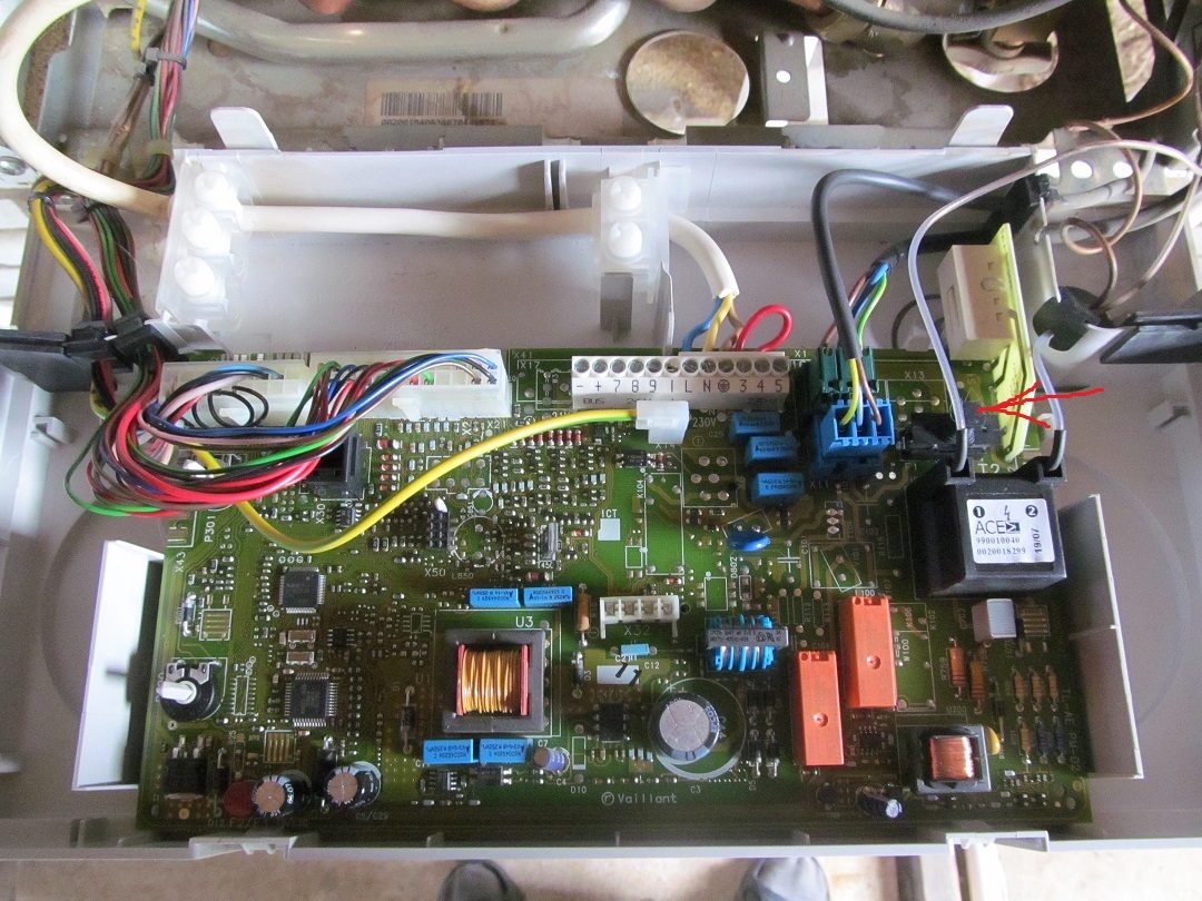

Котел Vaillant VUW INT 242/3-3 turboTEC после грозы
zavxxoz
Сообщения: 21
zavxxoz
Сообщение #1 От 16/08/2014 15:20 цитата
После грозы котел не включается совсем, даже дисплей не горит. Что-то пытается включится, секунды 2-3 какие-то звуки и все. Почитал форумы (и этот, и другие) - все винят плату управления.
Есть ли шанс, что сгорели только предохранители?
К котлу в запас немцы (или кто там делал) положили 2 предохранителя. Один я нашел на плате, но он не такой как запасные. Проверил тестером - годный.
Если дали запасные, значит есть еще 2 где-то на плате, я правильно думаю? Где? Не могу найти. Прилагаю фото платы управления. Отметил предохранитель, который нашел. Помогите найти остальные.

Сообщение #2 От 16/08/2014 15:57 цитата
zavxxoz, . сгорели только предохранители.... В мастеру.

Сообщение #3 От 16/08/2014 18:40 цитата
А сам я не смогу поменять их? Мне бы только найти, где они спрятались. И проверю, и аккуратно поменяю. До мастера в соседний город надо.

Сообщение #12 От 23/08/2014 18:05 цитата
Проблема решена.
Поехал в сервисный центр с целью купить плату управления. Там меня уговорили на вызов мастера, так как мог сгореть дисплей, плата управления или оба (обе?) сразу. Дал себя уговорить легко, потому что как поменять дисплей я не представлял. Дальше со слов сына (я был на работе): поменяли дисплей - вылезла ошибка F 26, поменяли плату управления - все заработало.
