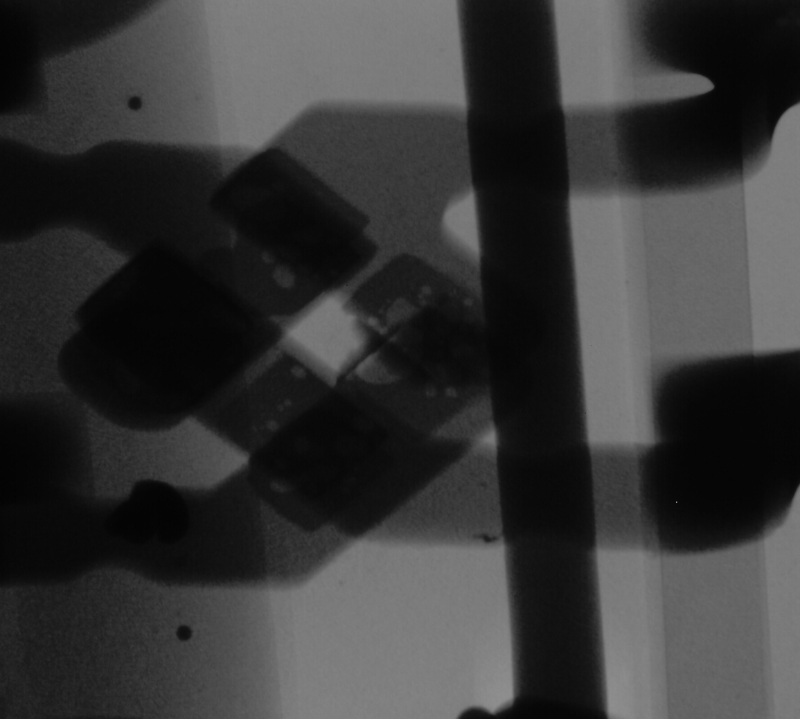

Доброго времени суток.
Опишу проблему :
Сам котел не запускается выдает ошибку F35
пробовали менять в настройках на 50Гц и 60Гц,
вызвали сервисного инженера ,измерил параметры сети ,все в норме.
плату на ремонт не взял пришлось купить новую.
на плате есть маркировка
DBM03C DIMS43-FE01.
на плате есть следы перегрева стабилизатор напряжения 5V (LM78L05A)
возможности проверить симистр нет, просто поменяю.
на краю платы есть компонент на котором стерта маркировка(механически) , прозвонить не получается .
Подскажите какие еще компоненты на плате отвечают за определение частоты в сети .Нужно по максимум поменять возможные компоненты на плате, чтобы уменьшить количество в носов на работу.(режимный объект)
P/S меню и параметры датчиков все отображается , нет возможности запуска.

Lavrishin
Сообщения: 1763
Сообщение #4 От 20/06/2016 14:04 цитата
Молчун7,
Присылай свою дохлую плату.
Заменю как минимум диодный мост, указанный на фото.

Проверили диодный мост на рентгене. Обнаружили внутреннее разрушение диодного моста.

Lavrishin
Сообщения: 1763
Сообщение #8 От 22/06/2016 14:02 цитата
Молчун7 писал:
есть у кого нибудь идеи по номиналу этого компонента?
Прочти маркировку на корпусе моста и купи такой же.
Обычно применены мосты такой серии как в документе http://pdf.datasheetcatalog.com/datasheet/bytes/DB107S.pdf .
