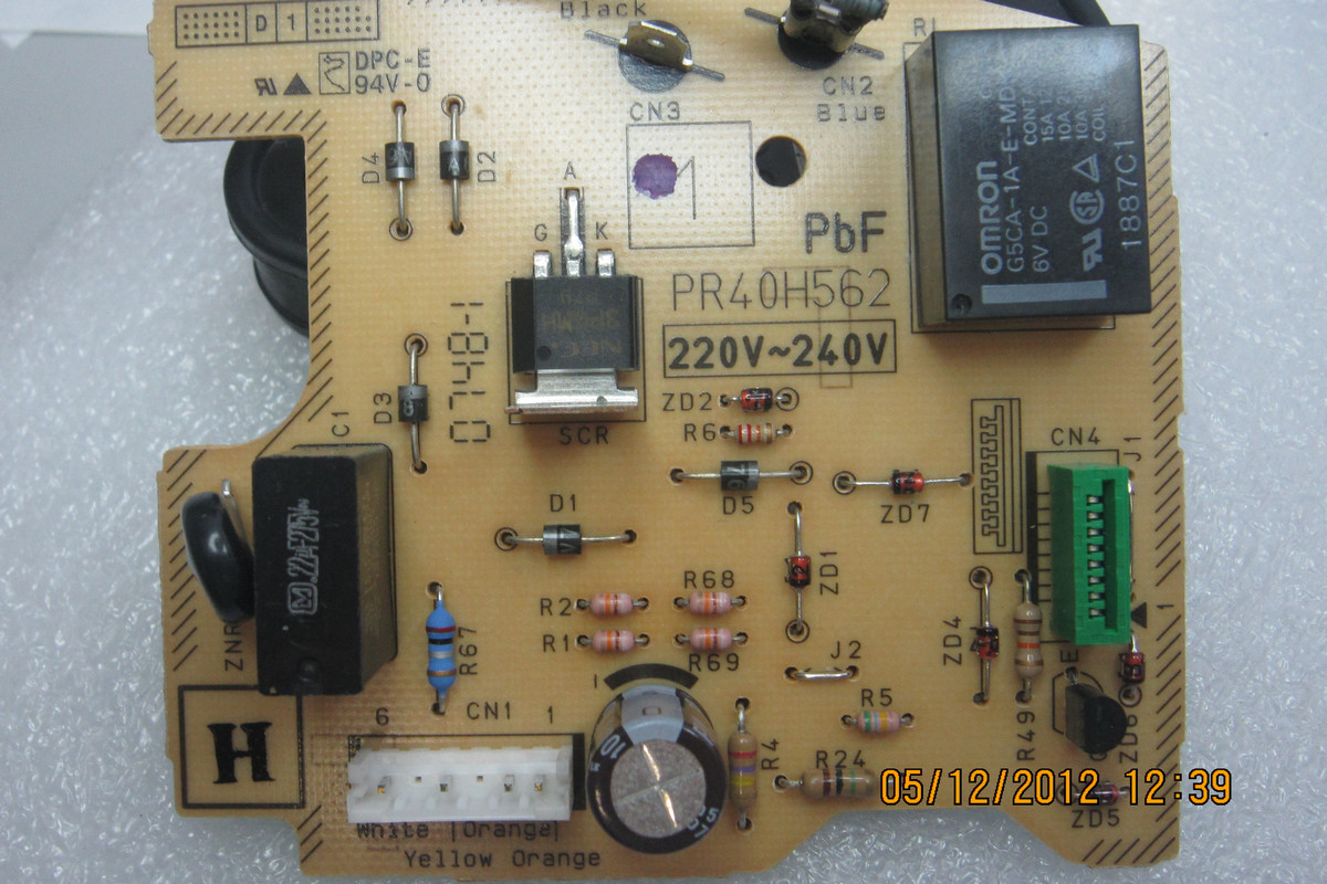

Сообщение #1 От 18/10/2012 10:22 цитата
В термопот из розетки пришло напряжение 380 В, на плате блока питания выгорели С1, R2, и варистор ZNR, при визуальном осмотре. Заменил кондер и варистор, а вот резистор обгорел и маркировки не видно, нужен его номинал. Может у кого есть фото с обеих сторон платы? на плате написано PR40H560 - видимо название платы.

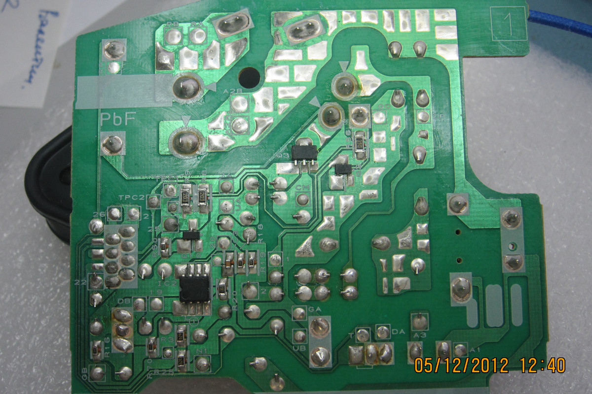

Сообщение #5 От 05/12/2012 11:47 цитата
Соседняя моделька,может быть...
ДОБАВЛЕНО 05-12-2012 11:51
Обратная сторона...
