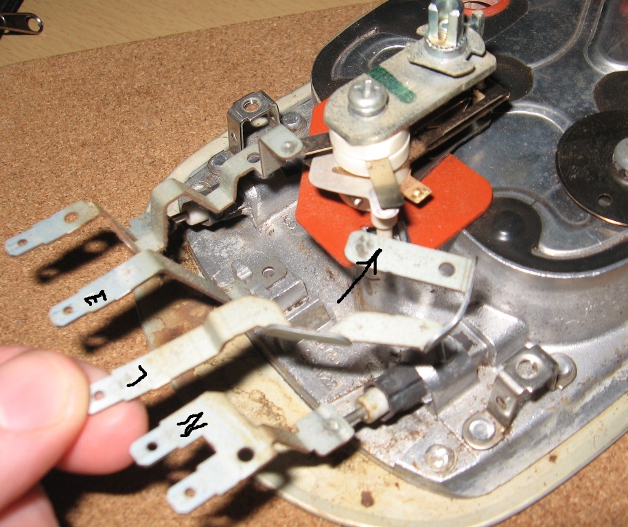

Разобрал утюг чтоб немного почистить, но потом заметил, что одна шина (L) отпала и куда ее пристроить я незнаю помогите с проблемой. Супруга уже нагнетает...любимый утюг ))) По фото 2 снаружи видно как до разборки была подключены клемы и на фото 1 сама проблема - отпавшая шина

Bobmarl, там не трудно догадаться откуда отвалилась шина ... сверлится отверстие в шине и в лепестке терморегулятора 1.5-2 мм и скрепляется винтом с гайкой .

Если нетрудно укажите что с чем соединить?? Заранее спасибо! Спаять можно??? Или только сверлить???

Что так трудно проследить цепь шина - терморегулятор - контактная термозащита - тэн ?
Bobmarl писал:
Спаять можно???
Ты бы еще про сапожный клей спросил бы ...
