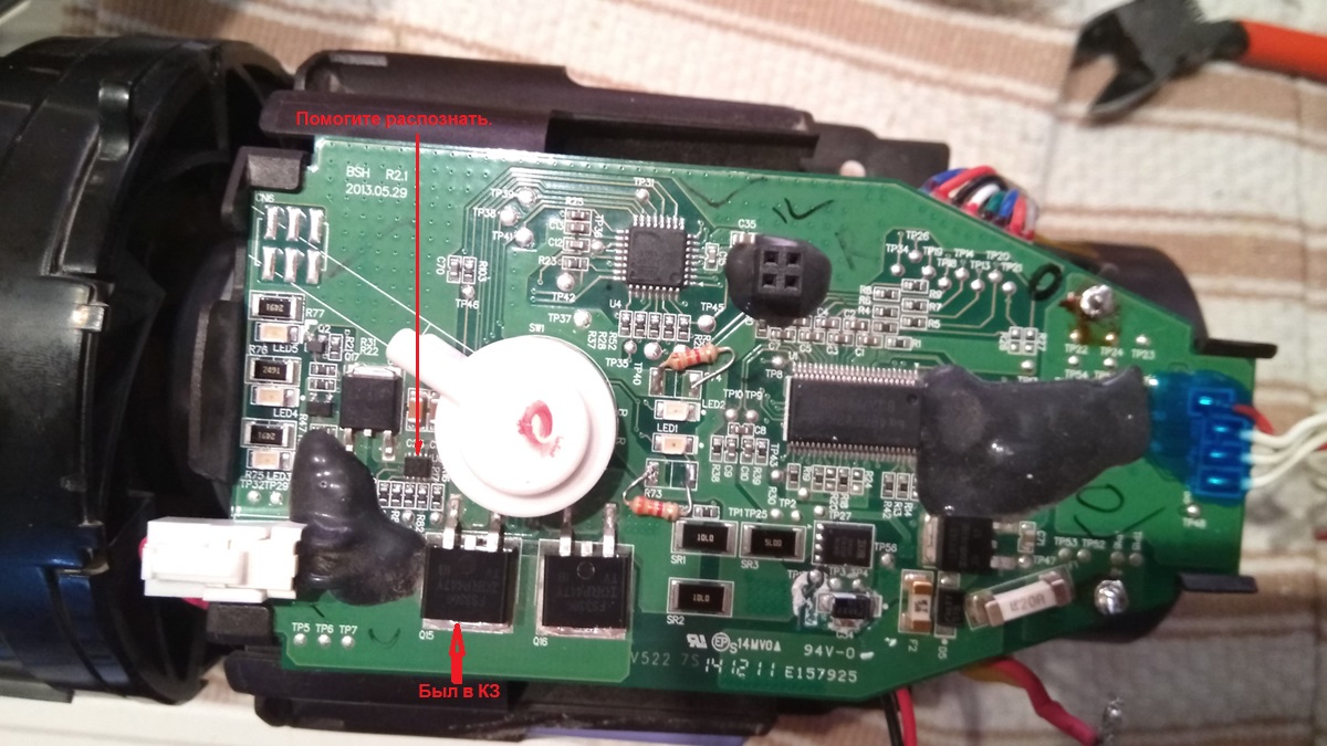

Перепаковал акумуляторы и начал собирать все до кучи.
Поправлял плату и видимо где-то пальцами задел компоненты, и пылесос самопроизвольно включился.
Подкинул ручку чтобы отключить но на кнопку пылесос не реагировал. Спасло отключение двигателя.
В процессе проверки обнаружи что полевой транзистор FS3306 пробитый (кз).
Заказал другой не родной транзистор IRFS3307ZPBF.
Перепаял транзистор и теперь при подключению мотора он сомопроизвольно не запускается, но и нет запуска с кнопки вкл. При включении пылесоса загораются два синих светодиода.
При подключении ЗУ никакой индикации нет.
Начал проверять в районе ранее пробитого полевика и понял что на драйвер (маркировка восминога DD5 E4) идет питание а с него не выходит.
Помогите решением проблемы или распознать деталь.

Как же вам помочь если ничего не видно на вашей фотографии, в частности маркировки элементов.

Спасибо мужики что откликнулись. Дело в том что есть решение моей проблемы но модератор не хочет тыкнуть носом на тему. Поиск результата не даёт. Если нужны какие нибудь сведения с моей стороны пишите я отвечу или скину фото.
ДОБАВЛЕНО 09/12/2019 00:05
Stass писал:
Маркировку нужной микрухи я написал в описании проблемы. Да только эта надпись не маркировка а заводской №. С него толку никакого. Нужна схема или тот кто уже решал эту проблему.

viking2019, ну смотри что можно попробовать. Зарисуй схему её включения с обвязкой, а там что то и подберёться.

Старался рисовать на понятном языке). Текстолит двухсторонний потому все нарисовать не получается. Почему то сайт глючит и не могу скрины прикрепить.

Можете не мучаться,если у вас и индикации заряда нет-как думаете в чем проблема? А проблема собственно в том что на этих пылесосах замену АКБ произвести корректно не получится без прошивки и можете отправить его в мусорку,поскольку прошивку ни кто из разработчиков данной компании естественно вам не даст. И посмотрите внимательно на плату и что там ещё стоит и для чего и как оно собственно работает.

При включении кнопкой индикация горит (светодиод включения и светодиод уровня заряда батареи). При подключении ЗУ зарядка на батарею идет но светодиод не сигнализирует об приросте заряда. Если батарею зарядить напрямую и подпаять то светодиодов горит больше (то есть понимает что батарея заряжена). Дело в том что после перепаковки акумов я собирал все до кучи и где-то влажными пальцами *коротнул. Пылесос сам включился и его невозможно было выключить. В итоге обнаружил полевик с КЗ. И с этого полевика напрямую пошло 25 в. на эту микруху. Я о прошивке тоже думал но утопающий за соломину хватается. Хотелось бы заменить микруху, если не пойдет то тогда в топку. Я на подобном пылесосе (фирма другая) перепаковывал акумы 18,5 в. все завелось без проблем.

Вот сижу тоже с ним и с такой же проблемой. Данные транзисторы открываются при 12 вольтах, которые можно взять от 7812. И подать на управление. При отключённом пылесосе на нем 12 вольт не вырабатывается, но при включённом оно появляется. Пока не проверил как на зарядку будет реагировать. Это не привлечение к действию, а совет. Потому что на всех сторонних форумах один ответ - на мусорку. Но эту защиту можно обойти. Просто требуется свободное время на замеры.

Вывод 6 у dd5 это земля. При подаче логической еденицы 3,3 в с блока питания на вывод 1 dd5 движок запускается.

4-я. нога dd5 идет на проц. что dd5 получает от проца через 4-ю. ногу или что отдаёт?

Да проверил, потребление по 3,3 В - 40 ма. Контроллер Atmega управляет dd5, при включении питания он должен подавать на dd5 (tp31) логическую еденицу, но этого не происходит, получается, что то произошло с прошивкой. Ну и ладно, прошивку взять негде. Нужно значит думать откуда подать эти 3,3 вольта, чтобы ни на что больше не повлияло, кроме включения питания на мотор.

Можно замутить понижающий стабилизатор с 25 на 3,3 в. Только надо придумать как одновременно подавать общее питание (включением кн.) и подачи 3,3 в. То есть чтобы постоянно не шло на 1-ю. ногу микрухи 3,3 в.

Насчёт управления скоростью пока не знаю. И преобразователь не потребуется. Потому что 3,3 в можно взять с c35. Так как от него питается Atmega. А оно появляется при включении питания. Кто его вырабатывает не разбирался, но оно на ПЛАТЕ есть.

Откуда у меня схема? Сам эту плату в первый раз вижу. Есть же даташит на Atmega. Там и показано где ножки отвечающие за её питание, у одной ноги питания и находится c35. А так изучаю эту плату и ищу варианты решения данной проблемы. Жена уж больно просила его, тем более и достался он мне за 200 руб. Нужно как то оживлять.
