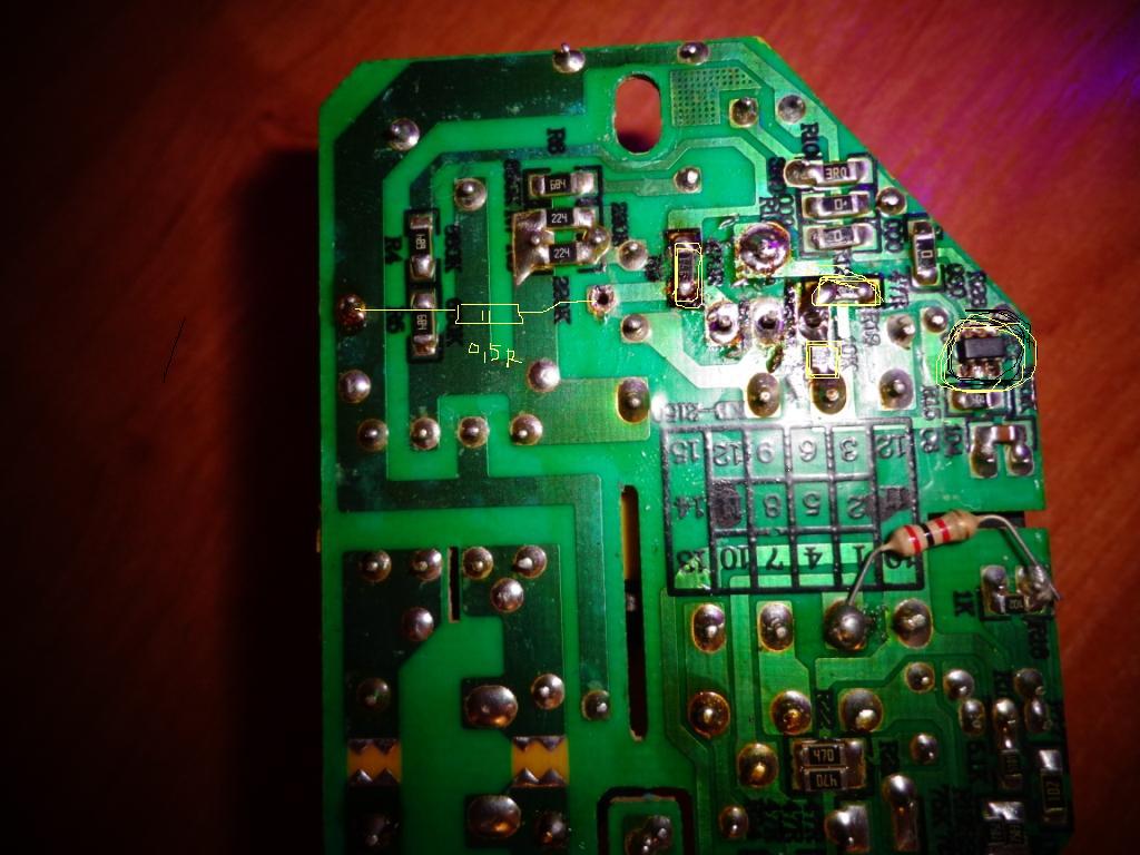

Здравствуйте!
Помогите распознать микросхему в блоке питания увлажнителя воздуха VITEK VT-1764BK промаркирована S10 что это такое?
Микросхема мелкая (смд компонент) имеет 6 выводов.
  DSC02617.JPG  109.96 КБ  Скачано: 1641 раз(а)
Незнайка полный
Сообщения: 5
Сообщение #16 От 29/03/2013 20:15 цитата
Контроллер шим похоже зтот: SGP100 (SOT 26) шестиножечный вариант.
shov244
Сообщения: 3825
Сообщение #17 От 29/03/2013 23:23 цитата
Незнайка полный писал:
Незнайка полный, это похоже на гадание ... Может шимка у тебя целая , ты её проверял (импульсы с неё идут) ? Если проверил и она не рабочая и ты оказался прав по поводу ,что это SGP100 ,то напрашивается вопрос - где будешь её покупать ... проще отказаться от этой затеи и в твоем случае воткнуть другой блок питания , вплоть до выносного (если место не позволяет) ...
Незнайка полный
Сообщения: 5
Сообщение #18 От 02/04/2013 19:47 цитата
Нашел список аналогов микросхемы. Установил SG6848 (одна что имелась у нас в продаже). Чиповые резюки нарыл в старой мат.плате, жестком диске и 49 усилке от TV антенны. Всё запускается и работает. Подобные микросхемы идут в б/п ресивера GS8300.
ВОПРОС РЕШЕН! . улыбка улыбка Всем спасибо

Этих шимов , как грязи запутаться можно ... Если бы ты разрисовал бы схему сразу бы ясно было , какая замена подойдет ...
Вот твой список замены
AP8263
CR6850 CR6851
LD7535 LD7550
OB2262 OB2263
SD4870TR
SG5701 SG5848 SG6848 SG6849 SG6858
SP6853 SP6853
RT7730
