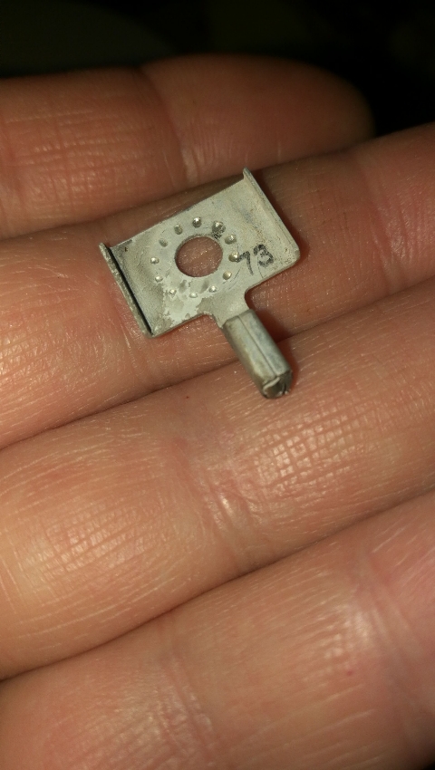

Пришла в ремонт после других мастеров. Которые удалили и не вернули по видимому какой-то термопредохранитель, ну или что-то вроде этого. На фото стрелкой показано возможное место установки. Стоит в разрыве сети питания. Подскажите, кто знает, какая именно деталь здесь должна находиться. Если есть фото или партномер и пр информация, скиньте пожалуйста. С наступающим всех праздником.

Задавая вопрос, нужно указать модель Вашей паровой системы, она есть на шильдике, например: CareStyle 3 IS3044 WH, или IS3022 WH.
CareStyle 3 - это название модельного ряда, типа как BMW 3, 5, 7 серии.
Отутствует деталь : ТЕРМОСТАТ (1NT02L-L190°), P/N:5212810701
При установке обязательно нанести на него термопасту, и не забыть освежить ее под датчиком NTC.

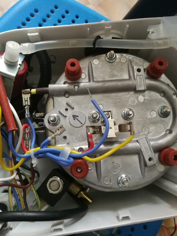

Здравствуйте. Поправочка. Модель IS3041WN. Отсутствует деталь TCO 308. С этим разобрались. Но в самом утюге (с подошвой) на ТЭНе установлен термодатчик ntc, запрессованый в обжимке установочной шайбы. Вот на него данных найти не удалось. Подскажите плз, кто знает его данные ( см фото). Проводок отгорела к сожалению.

Может ответ и запаздал, но в модели carestyle3 pro датчик на 200ком стоит
