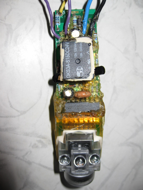

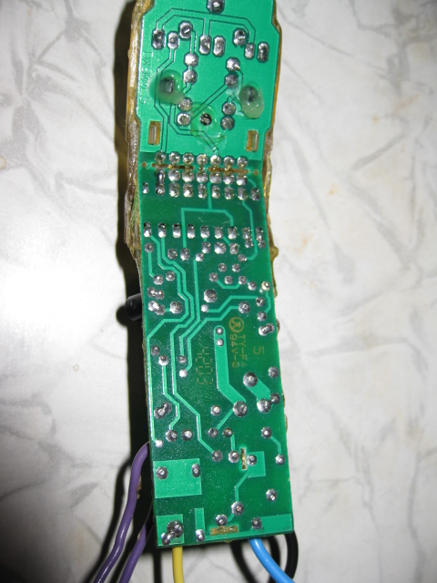

Здраствуйте .Утюг Rowenta NG 9600 (идентичный DX 9600,DX 9300 и т.д.),при включении в сеть,нагревается и через примерно 20 сек.выключается и начинают попеременно мигать светодиоды жёлтый,зелёный,красный,и больше ни на что не реагирует.За период 20 сек.регулируется температура правильно,подтверждая соответственым цветом.Разобрал.Расковырял модуль,был залит термопостом.Проверил все детали,все исправно.Неужели это микроконтроллер HT-46R47?Терморезистор показывает 300кОм.при 20градусах.По мере нагрева подошвы сопротивление падает.Подскажите,где копать дальше?

Ветерок12, а реле отключается?

Отключается.Я вот не пойму, шарик, контакты должен замыкать,при изменении положения модуля ? Что то не могу найти это замыкание.

Снял и разобрал датчик с шариком,вместо контактов стоят, напротив друг друга ,лазер или ик излучатель какой то,с одной стороны,и обозначен на плате Т-1или Г-1 , с другой стороны фотодиод.Видимо луч присутствует постоянно между деталями ,и прерывает его шарик. Этот лазер не звонится,как определить работоспособность .

Да какой лазер... Сделано по типу оптопары, только в дискретном исполнении. Датчик движения это.

Сообщение #7 От 17/11/2011 23:28 цитата
Ветерок12 писал:
- изучить принцип проверки ИК-ПП ... обзавестись мобилкой с камерой или просто источником тока и тестером.

Добрый вечер.Причиной оказался непропай деталей с внутреней стороны ( плата двухстороняя ),несколько площадок вообще были чистыми.И ещё узнал ,что на плате можно включать автовыключение (т.е. датчик ),а можно выключить-утюг будет как обычный......А чем можно снова залить модуль,термопоста явно не хватает ?
