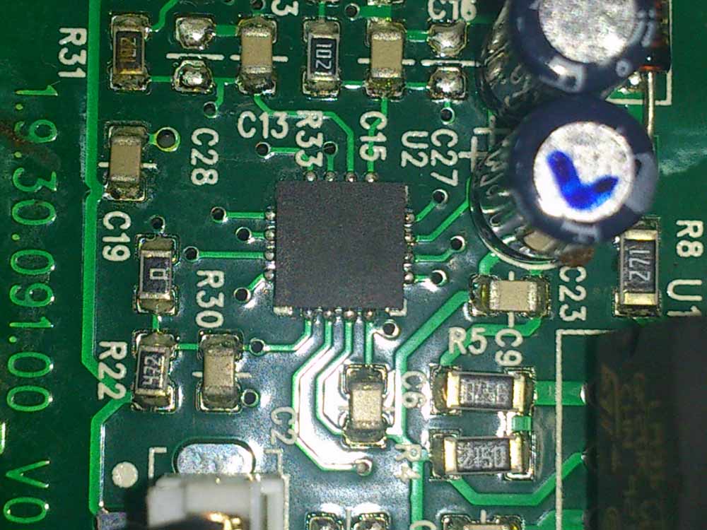

Состав:
Программируемый процессор CY8C21334;
Регулятор напряжений MQ4CE;
Шим контроллер AQH3213;
Ключ тена BTA12-800BM.
При включении еле заметно моргнут все индикаторы на сенсорной панели и тишина. Клиент сказал что выключил рабочую кофемашину, а на следующий день включить уже не смог. Все напряжения питания микросхем присутствуют, визуальный осмотр, и прозвонка ничего не дала. Возможно слетела прошивка. Есть программатор Triton, а вот с прошивкой туго.

barsuchische, побольше фоток и замеров на плате , попробуй зарисовку участков сделать ... зверь то невиданный , да и почему сразу прошивка .

На выводах 2,3 AQH3213 постоянка 5-6v при включении появляется и держится?

Да действительно, это не шимка, а пара симисторов управляемая светодиодом. Как то бегло осмотрел... Нет нету напряжения, ноль даже не дергается. А напряжение помоему поступает с MQ4CE. По которой вообще никакой информации

А MQ4CE это не MC9S08QE4 ? (контроллер)
ДОБАВЛЕНО 17/09/2015 10:53
Сколько выводов, какой корпус, фото-бы глянуть....

Вот фото
ДОБАВЛЕНО 17/09/2015 15:59
Вот еще
