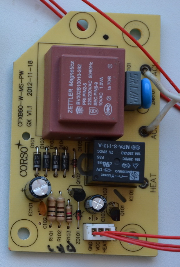

Мультиварка Redmond RMC-M20, плата управления CFXB60-W-MS3-1-DP, плата питания CFXB60-W-MS-PW, контроллер TS3F465D-HD. Все режимы выбираются, время задаётся, не проходит команда «Старт» при нажатии кнопки (кнопка исправна). Блок питания выдаёт 5 вольт. Но бывает и «исключение», после N количества нажатий, команда проходит, мультиварка включается и нормально отрабатывает заданный цикл.

Фото платы скинь! Там должен быть ШИМ-контроллер, вот он и включает тен. С Redmond M-16 было подобное! А основной ни при чём! стопудово

Всё намного проще, контроллер TS3F465D-HD через ключи и реле включает тен

1. В Redmond RMC-M20 трансформаторный блок питания.
2. Непропаи и микротрещины в редмондах- довольно частое явление
3. сборка данных моделей ведется по принципу : "что на складе было- то и воткнули" (насчитал уже порядка ЧЕТЫРЕХ различных модификаций у которых платы питания и управления НЕВЗАИМОЗАМЕНЯЕМЫЕ!!
4. именно такая ПУ, что на фото, у меня есть в наличии
5 фото плат с обратной стороны сделай плизз

В данной модели пайка отличная.
Блок питания трансформаторный (фото)
Фото сделать пока не могу. вернул хозяину, так как вариантов по ремонту пока не каких, болванку найти не проблема, проблема ,что залить.
Остаётся: новая плата, контроллер донор или новая мультиварка к 8 марта улыбка
