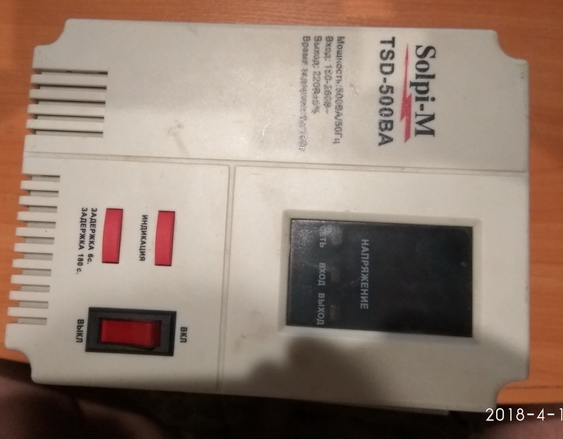

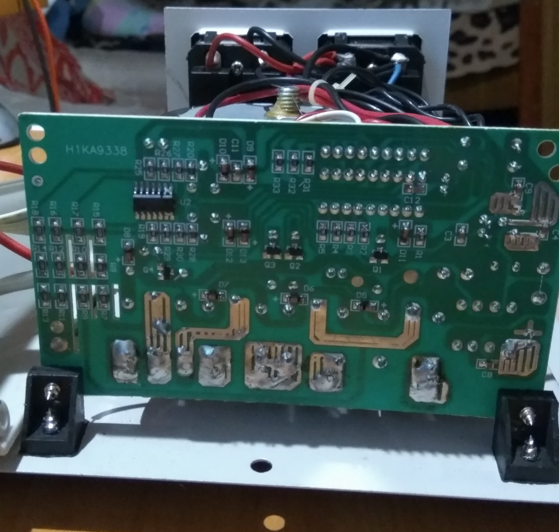

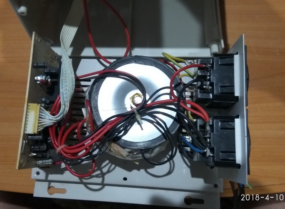

Cтабилизатор напряжения Solpi - M TSD-500BA
При включении в сеть : выдает ошибку L - низкое входное напряжение ... Хотя в сети - 234 В
После манипуляций с кнопкой вкл /выкл - на табло 220 В - на мультиметре 300 В.
... спустя несколько секунд снова L ошибка
.. может ошибка H - высокое входное напряжение ...
Результаты замеров на контактах проводов с платой :
при ошибке L /H
Контакт 160 V - 172 / 230
L in 230 / 230
192 V - 199 / 265
230 V - 320 / 300
210 V - 216 / 282
L out - 0 / 12

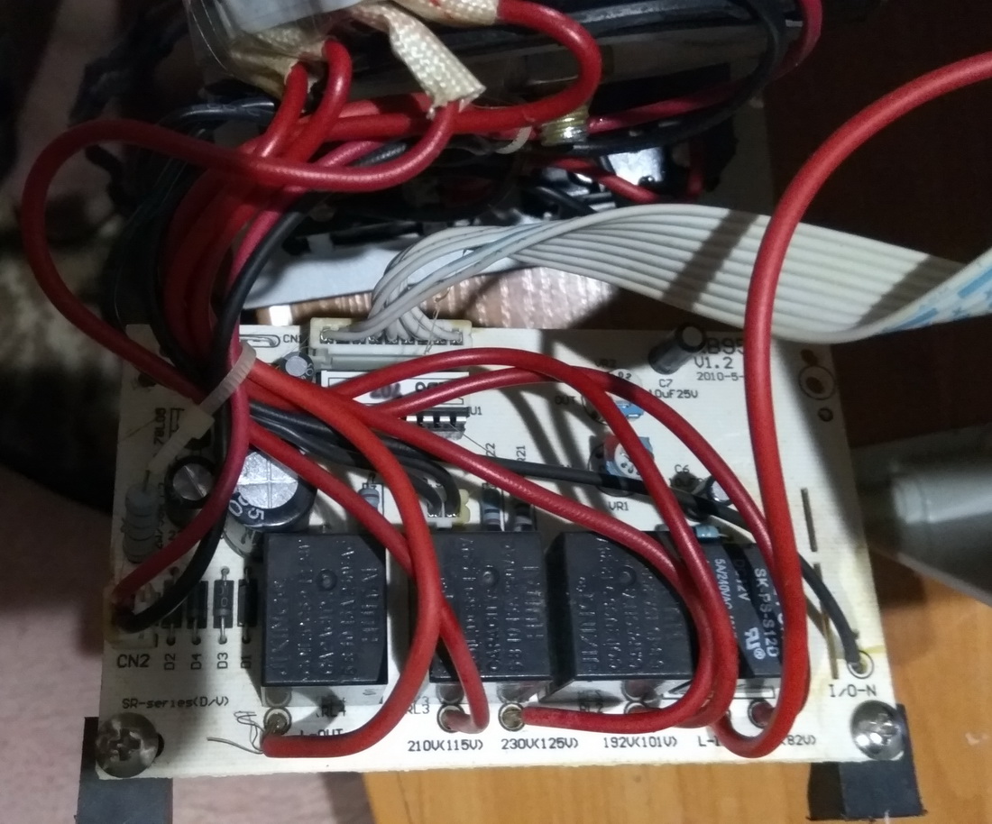

Чаще всего-подгоревшие контакты реле. И при ремонте стабилизаторов желательно иметь латр..

Сообщение #7 От 24/04/2018 11:41 цитата
Контакты почистил мелкой наждачкой, натфиля не было . Стабилизатор живет своей жизнью .... то показывает на табло что низкое входное напряжение , то высокое ... изредка выдает что все нормально.

иногда деформируется подвижная часть реле и при срабатывании оного нет контакта. Ну а если проц то крышка стабу.
