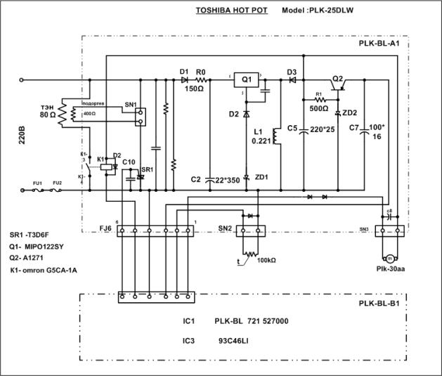

Я купил Toshiba PLK-25DLW. Проработал пол года. Сейчас симптомы такие: насос работает, индикатор тоже, индикатор не показывает температуру сам термопот негреет.
Выбросить жалко, разобрал,проверил нагреватели,температурный датчик, все -ок.
Подозрения на контроллер.Одну плату хватило терпения- срисовал. Что делать дальше а??

kotiy, спасибо за аналог для MIP0122SY.
Выкладываю схему ИИП, может кому-то понадобиться.

kude
Сообщение #16 От 19/07/2008 14:44 цитата
Может кто подскажет , какой же всё таки резистор R0?
А то у "Батарейкин" он =150 Ом, а у "Slav-84" =1К !!!
Вроде 150 Ом больше на правду похоже, падение на нем будет
примерно (150 * 1,25А = 187,5В) т.е на микрухе будет 310-187,5=122,5В
но я уже поменял микруху MIP0122SY на MIP0224SY и резюк поставил 0,1 Ом .Всё вроде включилось, но не мотор насоса не включается - вместо этого всё гаснет - потом опять включается.
Мотор проверил - ОК, даже подавал внешние 12в - релюха включается, температуру меряет, мотор тоже включается!
Выходит не хватает тока вроде, или наоборот он очень большой
и микруха вырубается.
Может резюк побольше (56 Ом где-то) надо поставить?
на микруху пойдёт 310-(56 * 1,65А)=217В ,а не 310в как ща?
Slav-84
Сообщения: 10
Сообщение #17 От 20/07/2008 00:31 цитата
kude
Откуда взялся ток в 1,25А - это вроде максимальный ток на выходе MIР.
В моей модели термоса стоял резистор R0 = 1кОм.
С этим номиналом резистора все функции в термосе работали.
Вот непосредственно сам резистор R0.
Батарейкин
Сообщения: 130
Батарейкин
Сообщение #18 От 20/07/2008 13:30 цитата
если термопот на 220В то R0= 150 ом. цвета: коричневый,зеленый, коричневый.

kude
Вы проверьте конденсатор 22,0*350 В на наличие номинальной емкости, может подсох.
