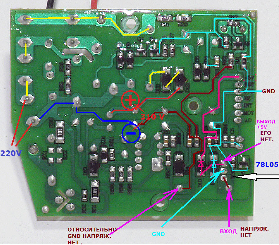

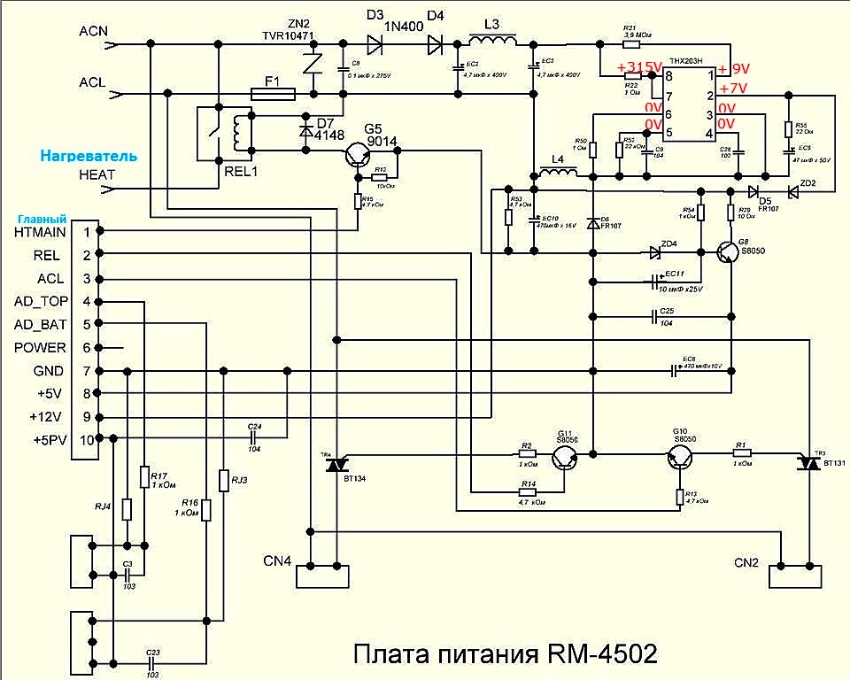

Здравствуйте уважаемые форумчане . Перестала включаться хлебопечь Philips HD9016 . При вскрытии обнаружились сгоревшими резистор 20 Ом 2 Вт ( на рисунке отмечены ), резистор 1 Ом на 7 и 8 ногу микросхемы XBP - 101 , и конечно сама микросхема . Заменил все обнаруженные сгоревшие детали , включил а в ответ тишина . Ничего не греется , не взрывается и хлебопечь молчит . Напряжения на микросхеме прилагаю в схеме . Оригинальной схемы нет - только эта с этого сайта .

Ну если в объвязке нет КЗ,может и микросхема не рабочая.Заменить на RM6203,тоже без переделок.Вот ещё похожие темы , http://monitor.espec.ws/section24/topic252462 , https://www.radiokot.ru/forum/viewtopic.php?p=3376131

Две новые подряд и не рабочие ? Кз в обвязке проверял - нет . Одно смущает а где же импульсный трансформатор - его нет .

А где ты на схеме увидел импульсный трансформатор?И зачем ему там быть?
Проверь токовый датчик ,он там вроде на 1ом.И микросхему проверь.Сопротивление должно быть 3-6 н=около 8 ом,а между 3-5=32,5 ком.Например у некоторых( левых)аналогов (SW2604) там сопротивления меньше(6 ом и 20 ком соответственно)и при замене уже не стартует.

Сопротивление 3-6 нога = 6 Ом , 3-5 = 150 Ом при прозвонке в одном направлении и 22 кОм при перестановке щупов наоборот .
+5В на плату управления не подается . На приложеной схеме ( которая не родная ) эти +5В подаются с транзистора Q8 а на самой плате с стабилизатора 78L05 . Но родной схемы нет и проследить где теряется питание затруднительно .

А на 2 ножке микросхемы ШИМ напруга есть?А на выходе Q8 напряжения нет?Я правильно понимаю?

На второй ножке шима +7 В . А вот на стабилизаторе 78L05 нет напруги вообще. От него должно питание подаваться на плату управления . Мерял относительно контакта GND на разьеме идущему к плате управления . На входе нет , перед подающим резитором тоже нет.
Подозрение может это GND нет .

Подавал +5В на плату управления с лаборторного бп - дисплей не светит и все молчит . Выходит она тоже мертвая ипечь на запчасти ?

навуходоносер, подавать надо 12v после дросселя,а вот с него через 7805 уже 5v пойдёт на ПУ.Кстати на другом Форуме уже был дан такой совет.Нам ведь не известно какие ещё сигнлы нужны для его запуска.

Возможно и сетевая синхронизация должна присутствовать. Тогда питания с лабораторника будет недостаточно.

На ёмк.9 должно быть пилообр. напряж, к тому же нужно проверить катушку 4, о ней не сказано ни слова.И микросх. нужно подбирать тщательнее или достойный аналог.
