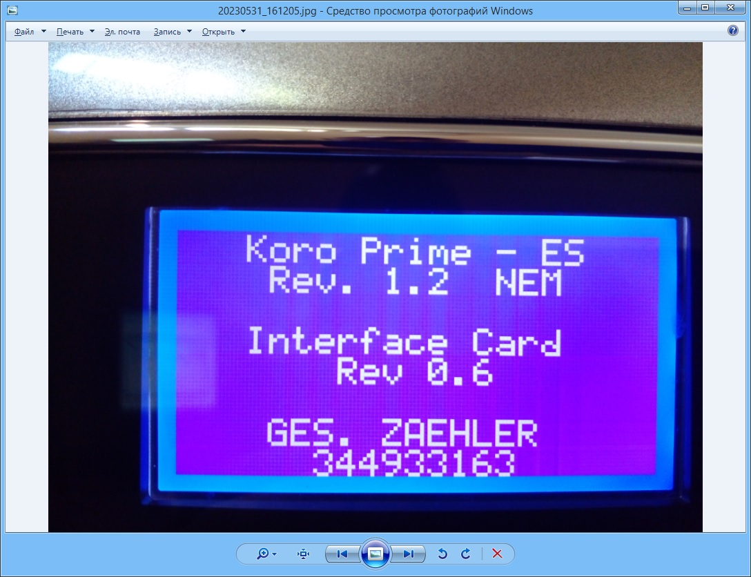

Кофемашина Necta Koro Prime ES 2, 960930, code 9F96093000, пришла с поломкой мельницы. Заменил шестерню редуктора мельницы (251774). Все работает, только время помола кофе 2 – 3 секунды. И вместо нормальной таблетки в бункер сваливается немного каши.
Нашел схему-взрыв «Koro prime Espresso Fresh Milk 960930» и мануал на «Korinto Prime Espresso, 120 В, 50 Гц». В интернете по кофемашинам Necta я нашел, в основном, по настройкам монетоприемника и переделкам. По времени помола не нашел.
Может, у кого есть мануал на указанную кофемашину или знает, какой параметр в меню можно изменить, чтоб увеличить время помола? В оба меню захожу. Но не хотелось бы наклацать до необходимости перепрошивки.
Или есть способ, как у Krups сбросить время помола до заводских настроек?
Хотя бы в личку. Спасибо.

Решение (пошаговое):
[spoiler]В этой кофемашине два ряда кнопок по 4 шт.:
– левый ряд сверху вниз кнопки 1, 2, 3, 4
- правый ряд сверху вниз кнопки 5, 6, 7, 8.
Кнопки 1 и 5 – это «шаг назад» и «шаг вперед», кнопка 6 – «ОК», кнопка 7 –«Esc»
Работать нужно с открытой передней дверцей (есть пластиковый спец ключ из комплекта кофемашины или просто зафиксировать чем-либо концевик закрытой дверцы).
1.После включения машины и выхода ее в меню выбора напитка нажать на плате с внутренней стороны двери кнопку «Программирование» (нижняя из трех) и войти в меню Программирование.
2.Кнопкой 7 войти в меню TECH. (Специалиста), кнопкой 5 выбрать SET PARAMETRS и «ОК», выбрать SELECTION и ОК, далее SET POWDER и ОК.
3. Далее два подменю - POWDER DOSES и DOSER SETTING
POWDER DOSES – для моего случая важно количество молотого кофе (на этой машине 7 гр. по умолчании) для меню выбора Espresso (кн.1) и Caffeecrema (кн.3). Можно изменить, но я не менял.
DOSER SETTING – время работы кофемолки (режим D.3) и подающего механизма контейнера для быстрорастворимых продуктов (режим D.1). Переключение между режимами кнопки 1 и 5.
На этой машине D.1 был установлен 004.5 g/s, не менял.
- D.3 был установлен 002.1 g/s, при этом кофемолка работала 2,5 – 3 сек.
Перед тем, как продолжить, желательно закрыть задвижку поступления зерен кофе в кофемолку, так как она будет работать 10 сек и напрасно израсходуете кофезерна, да и потом убирать эту гору намолотого кофе с варочной головки и внутренностей не очень приятно.
Параметр D.3 (ОК) изменил на 002.0 g/s – ОК, и на требование DISPENCE (дозировать, выполнить) нажать ОК. Кофемолка отработает 10 сек, нажатием ESC выйти из меню и выключить кофемашину.
После ее включения кофемолка работает около 5 сек.
Если параметр D.3 изменить на 001.9, тогда время работы кофемолки около 7 сек. Многовато будет, на мой взгляд.
Инициализация не изменяет настроенного мною времени работы кофемолки.
Еще на варочной головке установил поршень в положение дозы от 6.5 до 7.5 г. ( более глубокие гнезда).[/spoiler]
